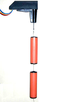

Esas sondas son una tomadura de pelo. En los controles que utilizan ese principio las sondas son tres varillas suspendidas de la parte superior o fuera del tanque.
Además, le desconfío a la insensibilidad a los ruidos de línea que pueda tener ese circuito.
En este caso lo mejor es usar un sistema mecánico. Los a tanza, que son los mas baratos, son "casi" eternos.
