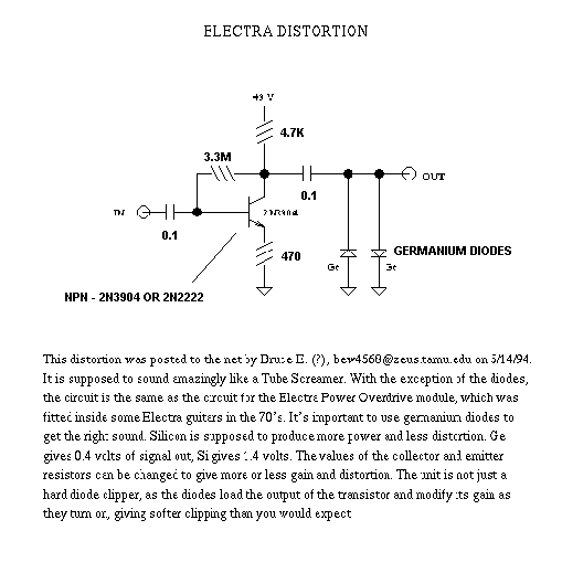

Se me presenta un problemita que quizas puedan ayudarme,, tengo que hacer una distorcion , elegi la electra distortion por que es la mas facil ,, como toda distorcion tiene que sobreamplificar la senial y recortarla. La cosa es que no consigo germanio, y no tengo nada muy biejo de donde sacar,, asi que lo voy a hacer con silicio , en los planos me recomienda
1NPN: puede ser cualquiera de estos 2N3904, 2N5088, 2N5089 (silicio),, yo no consigo de estos valores,, pero desarme una radio bieja y tengo algunos ( R2007, C838, C 1008, y alguno mas , tambien tengo un 2222, me sirve alguno de estos transistores, los planos y el proyecto http://www.guitarraonline.com.ar/lapedalera/electra.htm se encuentran aqui.
Si alguien me puede ayudar agradeseria mucho , y si no se puede con estos podria conseguir alguno en alguna radio comun y corriente o algun aparato que sea comun,, o algun transistor que se pueda encontrar facilmente en una casa de electronica chica.
Les deje una modificacion de la electra distortion ,, aver que les parese si me pueden ayudar
Gracias.

Estos circuitos no son nada criticos,cualquier transistor puede trabajar bien el 2222 es bueno por su alta ganancia,toco guitarra y tengo varios efectos construidos asi que puedo aconsejarte algo,fundamentalmente lo que hace este circuito es convertir una onda "sinuidal" pura que tiene una sola frecuencia fundamental bien definida en una onda cuadrada que por el analisis matematico de series de Fourier esta compuesta por una fundamental e infinitos multiplos llamados armonicos,de alli se presenta una frecuencia doble,triple ...etc que da el sonodo caracteristicos al fuzz.
La resistencia que ves entre colector y base es siempre muy alta como se ve en el circuito original,me sorprende q sea de solo 1k en la modificacion y que tenga tantos diodos en serie,aunque quizas sea para darle otra caracteristica menos cortante.
Sobre el uso de los diodos germanios y silicio.
Un diodo germanio en paralelo va a limitar la onda a 0.2 voltios con un flanco bien definido "cuadrando" la onda mas exactamente,tienes 2 en contraposicion para el extremo superior e inferior de la ondaentrante.
En cambio un diodo de silicio tipo el 4001 tiene un corte de 0.7 voltios con la desventaja que sus bordes son mas redondeados,no lo cuadra tan bruscamente como quisieramos,lo ideal es usar germanios que puedes sacar de cualquier diodo de señal (vienen en envase de cristal naranja generalmente) y va a funcionar,los digitales estan diseñandos para frecuencias altas asi que mejor.
Si quieres manejar la profundidad del fuzz debes manejar la realimentacion.esto se hace poniendo en serie una resistencia minima igual a la mitad de la resistencia fija original y le pones a continuacion en serie un potenciometro amarrado para funcionar como resistencia variable de un mega o mas para esto unes el terminal del centro con uno de los extremos del pot,de esta manera sera una resistencia serie variable,esto aumenta o disminuye la realimentacion y amplificación saturando mas rapido o menos.
Sobre el circuito conformador o cuadrador que son los diodos a la salida del circuito debes considerar lo siguiente:
Si pones solo un diodo de Ge por lado tu salida sera de 0.2 V pico a pico a tu amplificador (señal baja) debes levantar el volumen de entrada.
Si pones 2 germanios en serie por rama tendras 0.2 +0.2=0.4 voltios pico a pico
Si pones 3 diodos por rama 0.6 V pico a pico,es todo lo que hacen
Pero si pones silicios tienes 0.7V o 1.4V o 2.1Voltios a la salida del fuzz encima no cuadrado del todo,poner 0.7 v puedes ser pero 1.4v 0 2.1 es demasiado porq al conmutar a guitarra normal tendrias que adaptar el volumen o setear bien el potenciometro de salida.
En fin no tengas miedo de usar otro transistor,pon el potenciometro en serie,usa losdiodos que desees experimentando supongo que sabras puentear con un swictch de normal a fuzz y disfruta de hacer rock con la guitarra.te envio este diagrama:

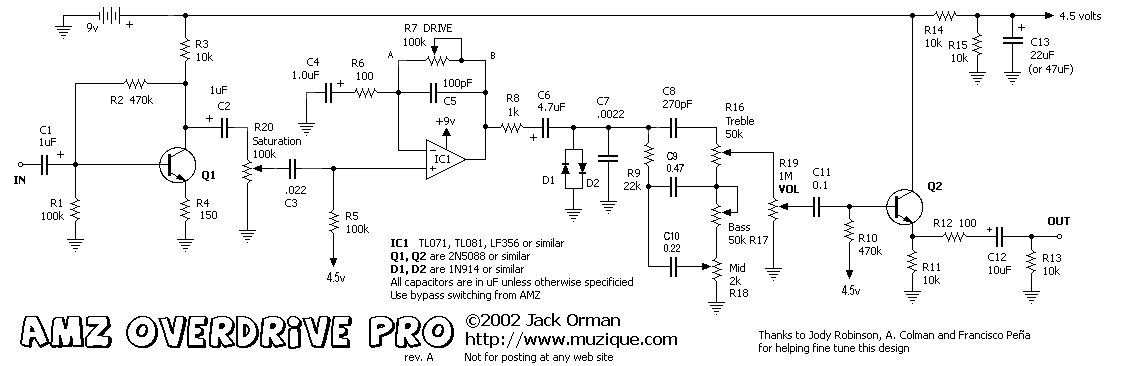

Si quieres un sonido tipo Hendrix o santana tienes que pensar en distorcionadores con circuitos operacionales,son circuitos integrados que tienen dentro decenas o cientos de transistores y tienen una ganancia como estapa por decir de mil comparada con la de poco mas de 10 que puedes esperar con transistores,te envio un muy buen circuito,uno de los peimeros que emsamble hace muchos años:
La etapa de transistor a la entrada solo adapta la guitarra al circuito el potenciometro R20 da el tamaño de onda de entrada y por tanto el nivel de saturacion,el IC1 que es cualquier operacional conocido equivalente al 741 es quien hace la super amplificación y el potenciometro R7 da la profundidad el condensador C5 bypassea frecuencias altas,D1 y D2 (solo 2 diodos como ves) son los que sacan la señal cuadrada rica en armonicas,este circuito tiene ademas un control de tonos agudos,medios y bajos el ultimo transistor es solo un buffer para adaptar esta salida al amplificador.
