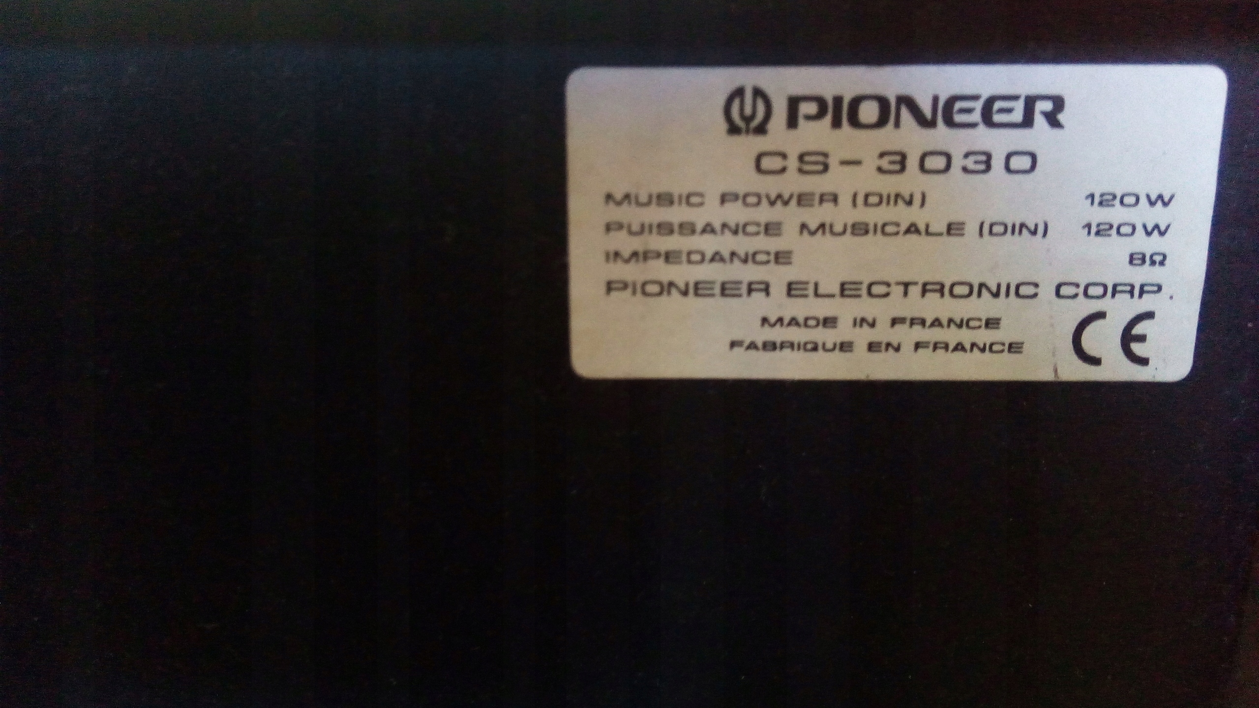

Hola:
Tengo unos altavoces Pioneer Cs 3030 de 120 W 8 Ohms, tengo un amplificador de la misma marca que está inservible y me gustaria que me recomendarais una solucion barata, necesito un amplificador para estos altavoces, que es lo que me recomendáis que no se muy caro para ponerlos en marcha, he estado mirando en Amazon pero no tengo mucha idea y no se que amplificador elegir.

Es un amplificador viejo, no contemplo esa opcion, creo que por poco dinero puedo tener un pequeño amplificador para estos altavoces, seria para una habitacion de unos 20 metros cuadrados.
Gracias
Esa foto no sirve !
Ahí dice claramente en Inglés y en Francés "Potencia Musical" , vas a tener que leer e informarte , esa es una medición de potencia mentirosa para agrandar el número , son con suerte unos 60 Watts RMS que es el verdadero sistema para medir . . . por eso digo de un amplificador de 50+50 RMS
¿ Capishe ?
8ca35fdc44f1aaf4c6956fb973cf
Los vendedores son muuuy tramposos.
"Potencia eléctrica 60 vatios" , o sea lo que consume , no lo que entrega ;) que con suerte llegaría a los 20+20 W
