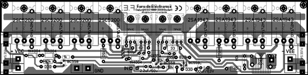

Buenas... Sigo estudiando y mirando amplificadores. Encontré esta placa en mis archivos, pero no tengo ni encontré en el foro el circuito o algun hilo sobre él. Es bastante simple y compacta. Según escrito en el layout, aparentemente fué hecha para este foro. Alguien tiene una luz de que amplificador se trata?

Eso no es un ampli, es el final de un ampli, no tiene excitación, son sólo los finales.
