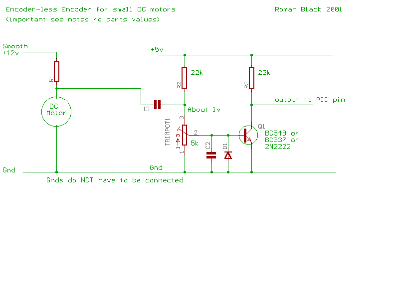

Otra forma es medir las RPM por el método "Back EMF". Te ahorrarías la parte mecánica, aunque se complicaría un poco la electrónica.
Supongo que podrías poner un shunt en serie con el motor, y de ahí sacar los pulsos mediante un capacitor para bloquear la CC.
Después, una vez que tenés el pulso, podés enviarlo a un lm2907 y de ahí a un icl7107 para mostrarlo en displays de 7 segmentos.
EDIT: Buscando en google dos minutos, encontré esto, parece que no era tan loca mi idea:
http://www.romanblack.com/encoder.htm

La salida esa lo que te da son pulsos de frecuencia variable en relación a las RPM del motor. Es más o menos lo mismo que si usaras un encoder, solo que te ahorrás la -probablemente engorrosa- parte mecánica.
Los LM2907/17 son conversores frecuencia-voltaje. El NE555 lo podés usar para lo mismo. El ICL7107 es un voltímetro con salida a 7 segmentos. También podés usar un contador BCD con una base de tiempos (por ejemplo con un 555 o con compuertas lógicas), y luego un decodificador BCD a 7 segmentos para el display. También podés usar algun microcontrolador que tome el pulso y lo muestre en displays de 7 segmentos.

El sistema que yo puse serviría solo si se alimenta el motor con una tensión continua no-pulsante.
Los pulsos yo los quería sacar del ruido que meten los colectores y las escobillas/carbones del motor al conmutar, no del PWM (aclaro por las dudas).
En definitiva, alimentando el motor con PWM, ¿no se podría usar un filtro pasabajos en la salida del pulso para discriminar el pulso del colector del propio PWM (que tiene una frecuencia fija y conocida)?
Si , se puede medir facilongo la frecuencia del PWM , pero eso no tiene nada que ver con las RPM del motor, que bajarán o subirán según la carga , además vaya a saber si el múmero de RPM es lineal con la tensión aplicada a un motor DC (NO creo ;))
Respecto de medir las RPM en un motor con el ruido de conmutación del colector :unsure: , no digo que sea imposible , pero . . . .
Saludos (y)!
La frecuencia del PWM es siempre la misma, lo que cambia es el ancho del pulso, ¿no?
A lo que iba yo con mi idea, era tomar los pulsos del ruido que mete el colector mediante un capacitor para bloquear la CC, y medir a partir de ahí. Ese pulso es lineal con respecto a las RPM del motor, indiferentemente de la carga o la tensión que este tenga.
Si alimentamos un motor con PWM, y sacamos los pulsos del colector por medio de un capacitor como dije, y usamos un filtro pasa bajos para discriminar los pulsos del colector de los del PWM (o ponemos una compuerta NAND con una entrada al clock del PWM y otra a la salida de los pulsos), tenemos una salida limpia de pulsos que varían la frecuencia con respecto a las RPM del motor, no?
