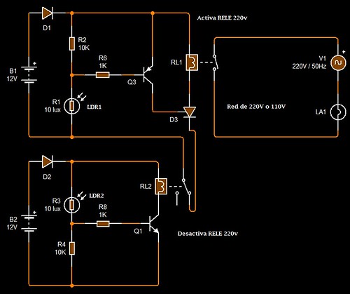

Encendido con laser (mejorado), con salida a 220V:

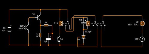

Encendido con IR, con salida a 220V (usando FOTODIODO O FOTOTRANSISTOR):

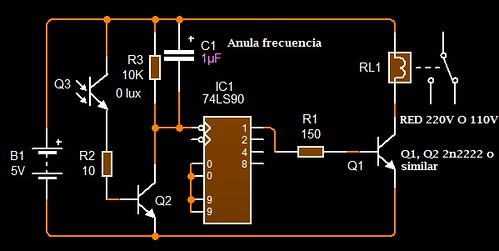

La duda que tengo que usa el IRX1 TSOP1738 y no se si ese lo vende en mi local, a parte de ello, que el mando tiene que ser la misma frecuencia, hay que comprar varios y acertar.

Hola META, te cuento, que el circuito anteriormente publicado ANULA la frecuencia, esto lo puedes comprobar por que hay un capacitor entre el foto-transistor (terminal 3) y la base del transistor BC558, con referencia al IRX1 puedes usar CUALQUIERA, solo verifica la posición de los terminales que no todos son iguales, y por ultimo, cualquier botón te sirve, debido a que el CI cambia solo en 2 estados, presionas 1 vez se activa, vuelves a presionar se desactiva (da lo mismo el botón, incluso puedes hacerte tu propio control con 1 pequeña batería y un led IR).

Como lo prometido es deuda, aquí tengo el circuito para encender y apagar la luz desde un simple puntero láser (lo e re-diseñado para ocupar menos componentes)
R2 Y R4 las puedes modificar para cambiar la sensibilidad (para que no afecte su funcionamiento optimo la luz del lugar), el láser lo debes apuntar a los LDR, que son "resistencias dependiente de la luz".
Luego subo el otro!!!!
Aquí el otro mediante foto-diodo o foto-transistor.
Q3 y Q5 son de propósito general, puede ser cualquiera (que sea de la corriente solicitada, recomiendo el 2n2222 y el 2n3906 NPN, PNP, el foto-diodo o foto-transistor puede ser CUALQUIERA, solo fíjate en el orden de sus terminales)

Cambiando de tema, dejo OTRO circuito mas, pero este con un CI (no me gusta pero bueno jejejej), es muy parecido al circuito que publico markosq, solo que el mio usa el 74LS90 de la serie TTL, y por supuesto, lo e diseñado yo jjiijji es este:
R3 se puede cambiar para mejorar la sensibilidad (para que el control funcione a mayor distancia), pero aclarar que el FOTO-TRANSISTOR o el FOTO-DIODO deben estar correctamente protegidos de cualquier fuente de luz externa que pueda influir en un mal funcionamiento del circuito y accionamientos en falso.
