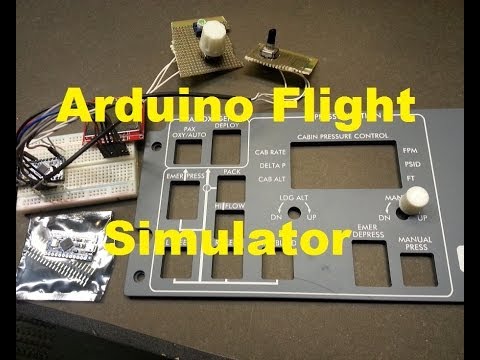

La primera foto es de un panel y es lo que quiero que haga pero éstos solo prenden las luces pero no hacen cambios, no es malo y es lo que se usa en un simulador bueno, pero yo deseo que no tenga perillas si no botones pulsadores (entre más planos mejor pero más complicado) o membrana que haría la función de un pulsador (espero no cambiar parámetros con esto) y haga la función de cambio de color, ya sea apagado y encendido de dos leds uno verde y otro rojo o bien un led bicolor cambiando polaridad.

Por ejemplo en un panel un Atmega enciende 10 Warning Lights, unos sensores de presión, motores de elevacion, giroscopio, potenciometro de niveles, lo que te alcance en entradas o salidas, si te hace falta cargas otro con otras funciones, ventaja si te queda mal cargado puedes cargar y recargar el código que quieras, es decir el Atmega lo puedes reprogramar cuando quieras.
El caso es que si este necesitas conectarle un módulo bluetooth no se requiere, pero para Wi-Fi, GPS, interfaz usb y cosas asi si necesitas el Arduino completo + los módulos, para tener mas salidas digitales se usa el Arduino Mega.
Cessna 172 Arduino Mega2560.
http://blog.atmel.com/2015/10/19/maker-builds-a-full-scale-cockpit-simulator-in-his-bedroom/
Flight Simulator Cockpit
MK.
