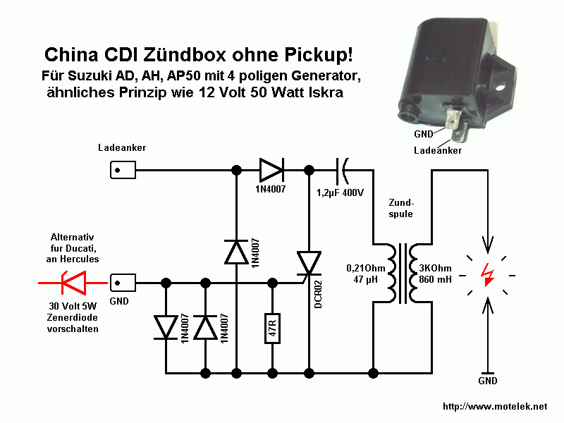

Hola, despues de mucho navegar no eh podido encontrar un esquema de un encendido electronico para moto que no necesite de sensor o captor para el momento de la chispa, asi que apelo al conocimiento del foro para pedir colaboracion en mi proyecto.

ummm!! es una 2 tiempos convensional, pero no lleva sensor, el momento del disparo se determina mediante la polaridad de las bobinas, es decir mas o menos, con el ciclo positivo carga el capasitor y con el negativo dispara el tiristor..

De la siguiente forma, cada siclo esta definido por la polaridad de los imanes que estos a su ves polarizan el nucleo del bobinado, cuando termina un iman y empieza otro cambia la polaridad de la bobina, y entonces, como bobina que es se opone al cambio y el instante del cambio surgue un pico muy pronunciado que se aprobecha para disparar el tiristor, si aceleras, acelera la velocidad de giro del bolante magnetico y la frecuencia de los ciclos, asi mas menos funciona.

Estimado amdish , faltaba la palábra mágica ;) . . . claro, los encendidos electrónicos aún a descarga capacitiva de las motos se llaman CDI
Entonces si ponemos en San Googlecito : "diagramas CDI" . . . aparece la magia, están los diseños y diagramas con explicaciones para los captores magnéticos, incluso hay unos con pic que les dan mayor avance (esa parte se les puede quitar)

Bueno ya habia gogleado esos sitios, pero se me ocurio yahoosiar y encontre un sitio muy bueno aunque en un idioma un poco estraño pero contine mucho mucho esquemas de cdi entre los cuales esta el de sin sensor.....
el sitio h++p://www.motelek.net.
