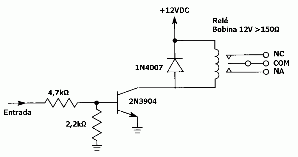

Dos metros, buen dia, en este comentario sugeriste colocar un diodo de proteccion, mi pregunta es la siguiente ¿este diodo se debe colocar de colector del tip 3055 a primario del transformador?:confused: , gracias por la atencion prestada...Saludos ;)
El díodo de protección (mejor si es un díodo rápido) contra pulsos inversos se coloca como en el dibujo , imaginate que el relé es la bobina del transformador.
Saludos !
