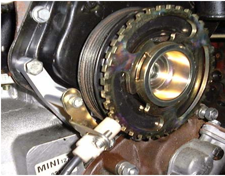

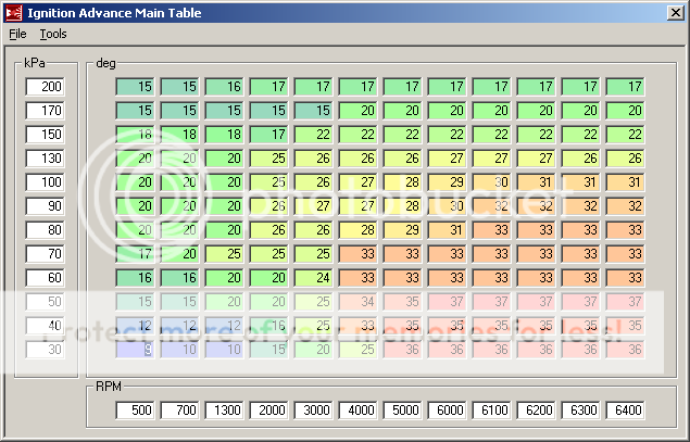

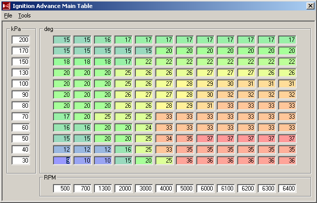

Para un encendido electronico no podrias usar los platinos ya que este tiene el avance por centrifugo y vacio ya añadido, lo que tendrias que hacer es ponerle un sensor de posicion del cigueñal (tipo inductivo) y un sensor de presion, ahora, sabiendo la posicion del cigueñal y la presion del colector sabes cuando tienes que hacer la chispa, puedes poner el mismo avance que tiene originalmente segun el centrifugo y/o vacio, este suele ser linear sin embargo un encendido electronico tiene un mapa de encendido el cual segun el vacio/rpm pone determinado avance de encendido tipo este:
Hola MerLiNz ! El distribuidor de Fiat 600 solo viene con avance centrifugo, actualmente esta con platinos y el modulo de Mariano281, lo que yo decía era sacar platinos y colocarle un sensor de moto, tal cual hizo arcontrol2008 en esta foto
Ahí comenta que uso un modulo con pic con este sensor y avance centrifugo, y también hizo otro con este sensor y sin centrifugo, programando el avance en el PIC (la foto es del que le saco el centrifugo).
Lamentablemente no puedo hacer lo que me propones ya que el 600 no tiene colector de admisión, es decir, Está dentro de la tapa de cilindros :eek:hno:
Lo ideal es tambien añadir el avance por vacio ya que asi tienes un avance mas preciso en un mapa donde la presion en el colector tambien influye. Poder si que lo podras hacer, seguramente lleva un carburador/mariposa no? Pues justo debajo de este le puedes meter alguna toma de vacio.
Lo de poner ese sensor dentro de lo que antes eran los platinos tampoco lo veo muy currado, los platinos estan calculados para abrirse/cerrarse y asi activar la chispa, si pones ahi un sensor lo unico que sensaras sera el momento de la chispa por lo cual no podras avanzar el encendido mas de lo que los platinos estan.
Lo ideal es que le añadas un sensor tipo inductivo (suele ser lo mas sencillo):
Y desde ahi sabes en que posicion estan los pistones, sabiendo eso ya sabrias en que momento tendrias que dar la chispa, asi le añades tu avance por centrifugo de forma manual (calculando las RPM del cigueñal) y tambien el avance por vacio.
