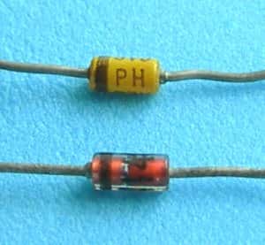

No tampoco , lo elementos que tienen polaridad lo indican en el cuerpo :
