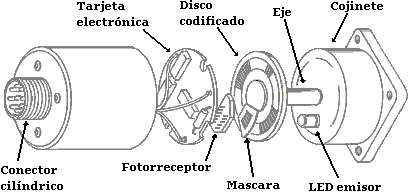

Un encoder es un sensor electro-opto-mecánico que unido a un eje, proporciona información de la posición angular. Su fin, es actuar como un dispositivo de realimentación en sistemas de control integrado.

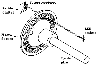

Encoder increméntal (Incremental Encoder)
Este tipo de encoder se caracteriza porque determina su posición, contando el numero de impulsos que se generan cuando un rayo de luz, es atravesado por marcas opacas en la superficie de un disco unido al eje.
En el estator hay como mínimo dos pares de fotorreceptor ópticos, escalados un número entero de pasos más ¼ de paso. Al girar el rotor genera una señal cuadrada, el escalado hace que las señales tengan un desfase de ¼ de periodo si el rotor gira en un sentido y de ¾ si gira en el sentido contrario, lo que se utiliza para discriminar el sentido de giro.
Un simple sistema lógico permite determinar desplazamientos a partir de un origen, a base de contar impulsos de un canal y determinar el sentido de giro a partir del desfase entre los dos canales. Algunos encoders pueden disponer de un canal adicional que genere un pulso por vuelta y la lógica puede dar número de vueltas más fracción de vuelta.

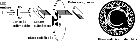

Encoder absoluto (Absolute Encoder)
En el encoder absoluto, el disco contiene varias bandas dispuestas en forma de coronas circulares concéntricas, dispuestas de tal forma que en sentido radial el rotor queda dividido en sectores, con marcas opacas y transparentes codificadas en código Gray.
El estator tiene un fotorreceptor por cada bit representado en el disco. El valor binario obtenido de los fotorreceptores es único para cada posición del rotor y representa su posición absoluta. Se utiliza el código Gray en lugar de un binario clásico porque en cada cambio de sector sólo cambia el estado de una de las bandas, evitando errores por falta de alineación de los captadores.
Para un encoder con n bandas en el disco, el rotor permite 2^n combinaciones, por lo cual la resolución será 360° dividido entre los 2^n sectores; Por ejemplo para encoders de 12 y 16 bits se obtiene una resolución angular de 0.0879° y 0.00549° respectivamente.
Resolución angular = 360°/2^n

Encoder Inside
Fotorreceptor
