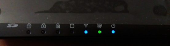

Pulso botón Power. Los LEDs de Power y corriente AC se encienden. El LED de HDD y de las teclas se enciende brevemente (supongo que es un chequeo que hace).

Después de esto, pantalla en negro, no aparece ni cursor ni nada. Los LEDs que permanecen encendidos son los de la fotografía, pero el LED de HDD no se enciende.
