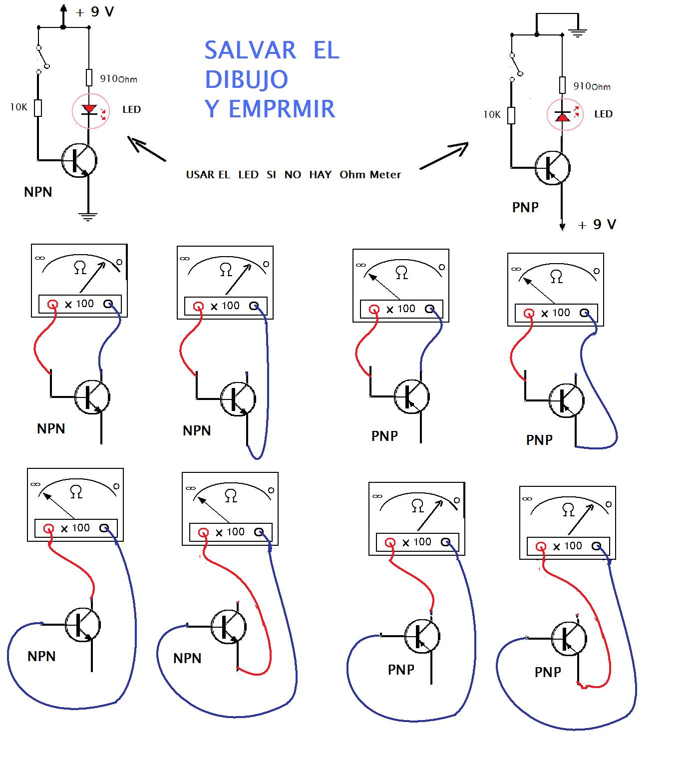

Una cosa es que no se si este transistor es NPN o PNP. ¿Cómo puedo saberlo sin desoldarlo?
La imagen de abajo está bien si lo tienes desoldado.
Por lo que veo, pone 3BW 5G y no encuentro nada sobre él para buscar un datashhet.
Con tal de saber si es NPN o PNP ya puedo sustituirlo por uno normal, aunque sea con un BC507 o un 2N2222 para hacerlo funcinar bien. Pensaba que hacía cortocircuito en alguna parte de la placa, he compropbado que no, aún así no estoy del todo seguro y llevo unos días dando vueltas en la cabeza.
