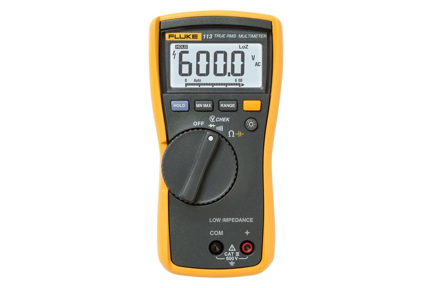

Centrando un poco el tema: el Fluke 113 tiene lo que pide Puntano: baja impedancia (LoZ) para evitar medidas de tensiones "fantasma".
Lo único es que es de más baja imedancia de lo comentado: 3 KOhm (por lo tanto desprendará cierto calor, supongo).
En otro foro hubo un debate parecido sobre si se podría shuntar la entrada de un multímetro con una resistencia (para bajar la impedancia) y que no afectase a la medida: la conclusión fue que sí.
No lo encontré , sino ya los hubiera unificado , en cuanto a afectar medida , no lo hará con lineas de alimentación que en si mismas son de bajísima impedancia , pero por ejemplo no se podría medir tensiones en un amplificador valvular (n)
