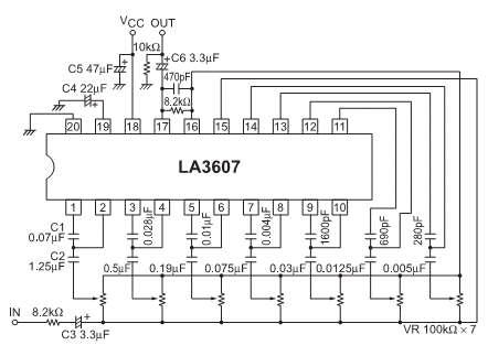

Buen aporte amigo yo tengo 2 ics "LA3607" pero son de 7 bandas que saque de unas placas que tenia guardadas.
Las frecuencias de corte son:
60hz, 150hz, 400hz, 1khz, 2.5khz, 6khz y 15khz
La resistencia que esta entre el pin 17 y 18 se puede variar para ajustar la ganacia ;), el chip se puede alimentar hasta 15v, el capacitor C6 de 3.3 uF esta al reves osea en polarización inversa.
Tengo una duda con la frecuencia de resonancia existe algun programa para calcular C1 y C2? Ya que no entiendo la fórmula.
Bueno yo lo modifique para 5 bandas asi:
60hz, 240hz, 1khz, 4khz, 10khz
Lo modifique sin cálculos lo que hize fué jugar con los capacitores (c1 c2) y al mismo tiempo escuchaba música para saber como variaba la frecuencia jaja y logre modificarlo para esas bandas, dudo que no sean las frecuencias exactas.
En estos momentos lo estoy modificando.
A cada integrado le dejo 4 pines libres ya que no dispongo de mas potenciometros por eso lo tengo en 5 bandas.
