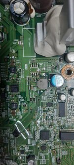

Buenos días a todos, Tengo un Equipo de sonido portátil marca Sony, el cual tiene una excelente potencia y desmpeño. El motivo de esta publicación es que no enciende, está muerto el equipo.
Revisando el diagrama de servicio, logro entender que el amplificador consume 55 voltios DC, Pero la fuente al parecer enciende con una orden y no logro hacerla encender por aparte para comprobar que efectivamente es la fuente de poder.
El conector CN900 contiene estos valores:
![1665845217455.png 1665845217455.png](https://www.forosdeelectronica.com/data/attachments/190/190598-e4dbd48f9320aa39f7c54a32ca265be3.jpg)
Actualización, me han traído los repuestos de la fuente de poder que revisé
Componentes dañados sustituidos
Diodo: D901 = SARS10
Mosfets N: Q907 / Q906 = 10N80E
Transistor de protección contra sobrecargas: Q904 con código KTC3209-Y-AT
Resistor tipo fusible de cerámica R914 de 0.1Ohmio a 1Watt
Ahora ya tengo los voltajes ,exceptuando el de 3.3 voltios
