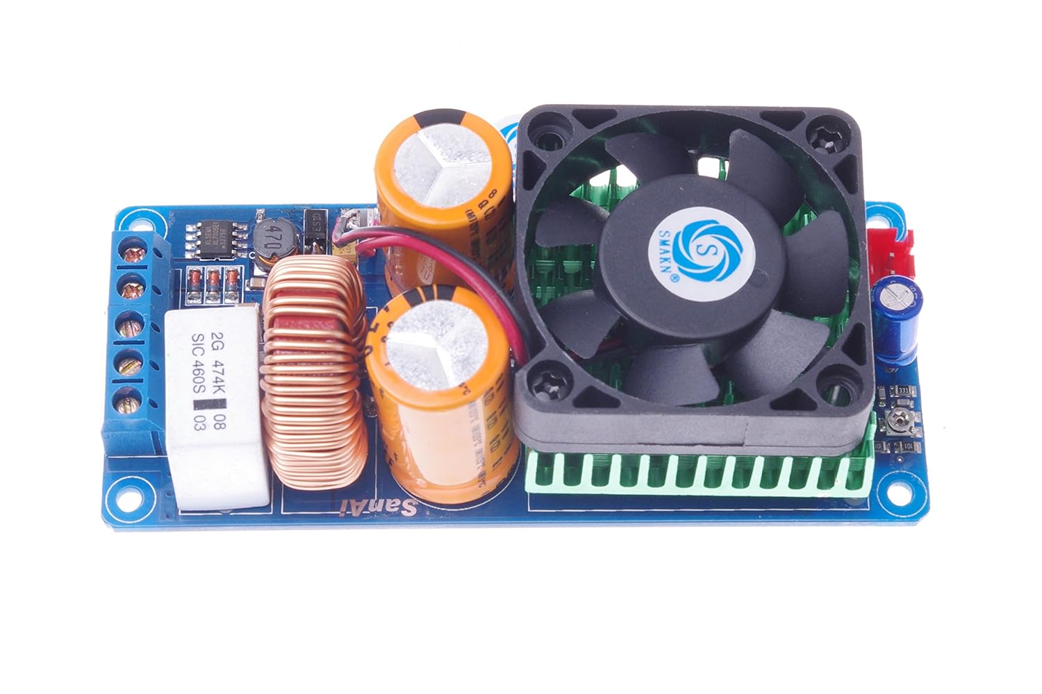

Es posible lograr 500w con este integrado?
Hola amigos encontre un amplificador de supuestamente 500w, si sera verdad o no, lo dudo un poco.
el data sheet dice que a ±75v se logran 500w pero alguien conoce este integrado o es algo mas de los chinos?
Datasheet http://www.infineon.com/dgdl/irs2092.pdf?fileId=5546d462533600a401535675f1be2790
:no: es chino es marca IR ese chip, Supongamos que trae 2 mosfets tipo irfp250...
Si puede ser!' Ya que es un clase D
Aquí en el foro hay varios clase D incluso uno de 2250WRMs también clase D
Ten en cuenta que tendrás que tener una fuente de alimentación al menos de 600w (y aún estaría justita)
Ahora si ese inductor guanta 500w no se... yo soy Gardel...
Seguro tendrás que modificar un poco esa placa y reforzar pistas...
Aumetar filtrado....
Ver que mosfets trae para comenzar....
En el datasheet "±100 V ratings deliver up to 500 W in output" habria que ver bajo que norma se hizo esa medición, una cosa es potencia continua y otra cosa potencia instantanea o la forma de medirla con una onda cuadrada pero no en forma continua, de allí que diga "hasta"
Por otro lado ni IR ni Infineon son chinos para nada, esta última antes eras Siemens

Creo que casi nunca llegan a esas potencias en la práctica y con cargas, y condiciones reales!
Según su alimentación +-75v y teniendo en cuenta su eficiencia por ser clase D podemos suponer...
Todo el mundo opina sin ver la data en nuestros días, en el datasheet dice en el item Features:
"Integrated analog input Class D audio
amplifier driver in a small 16 pin package" y si miran los esquemas de las hojas de datos eso esta más que claro, por eso es que postee más arriba el punto en donde dice hasta 500W con ±100V
