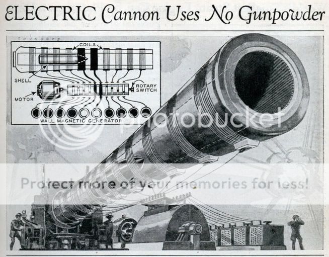

la forma mas facil de producir vibraciones es mediante un taladro percutor.
Puedes emplear el sistema de percusion que golpea mientras la broca esta girando, o bien utilizar otros taladros que solo actuan como percutores y no giran.
Creo que un solenoide largo ( 40 cm.) de corriente contínua impulsando una masa importante sería efectivo.
La imagen va en parte en serio , en parte no ;).
Saludos !
