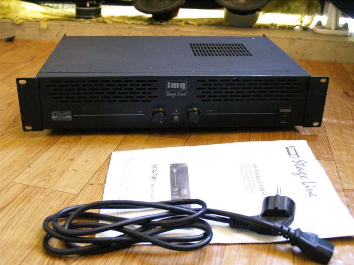

Hola, tengo un STA-500 y estan fastidiados los 2 condensadores grandes que hay en la parte posterior, desconozco el valor de los mismos, si alguien me puede ayudar os lo agradecería enormemente. Gracias
    322 KB · Visitas: 22
    265 KB · Visitas: 18
Muchas Gracias, no esta escrito por ningún sitio, pero he contactado con el servicio técnico y me han contestado que el valor es 5200uFx63V, tras buscarlos parece ser que el valor de 5200 es raro, pero me han comentado que puedo poner unos de 4700uFx100V y que no habrá problema ya que irá un poco mas sobrado. Me imagino que será así, porque yo no entiendo mucho, ya probaré a ver si funciona. Muchas gracias por contestar
De 5200 a 4700, NO es sobrado, pero por probar.
Si te queda corto, puedes usar uno mas comercial que es 6800uF, o 10000uF
Antes, vuelve a colocarlos, y mide voltajes en los pines. Ya que no marca nada, para asegurarte
