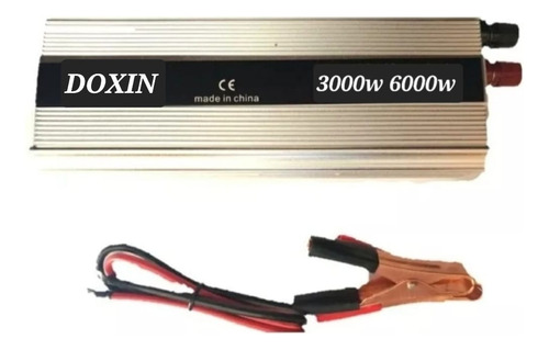

No, no, no hubo ofensa. Gracias !!! Está bien. Fuiste de gran ayuda. Tengo ahora ya varios ejemplos como para ir viendo. En realidad yo redondie a 2amper, pero eran 1,5 amper. que necesito. Con toda tu informacion y ayuda ya tengo para seguir investigando. Muchas gracias !!!! Voy a ver una bateria mas grande, la que tengo me sirve para iluminacion. Gracias otra vez, saludos !!!!
P.D.: 1.500 Watts dividido 12 V = 12,5 A, mas las pérdidas del inversor . . . o sea hora y media con mucha suerte (y)
Y me equivoqué :facepalm: , la cuenta da 125 Amperes + lo que gasta el inversor , y la batería de 20 Ah que podría dar unos 15 Amperes contínuos durante esa hora , así que andaremos entre 5 a 10 minutos . . . si es que anda.

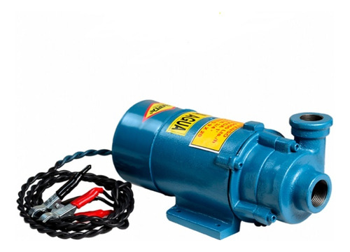

Un motor con consumo nominal de 1,5 A consumirá de 8 a 10 veces esa corriente , durante el arranque , unos varios milisegundos , una bomba de agua que arranca bajo carga , cercana a 10 veces y entonces el inversor deberá poder soportar eso sin quemarse.
1,5 A por 10 = 15 A por 220 V = 3.300 Watts de arranque.

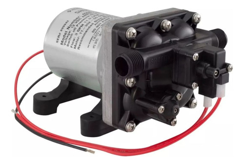

Y una bomba de agua de 12 VDC ?

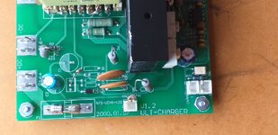

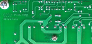

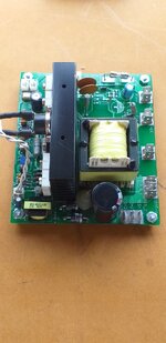

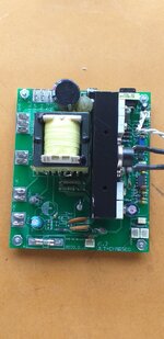

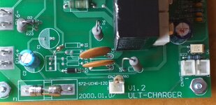

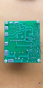

Buen día
Conseguí una tarjeta parece de un cargador de batería, el inconveniente es que no encuentro el plano para realizar las diferentes conexiones.
Compañeros si me pueden facilitar información al respecto podre echar a funcionar el circuito.
Adjunto imágenes.
