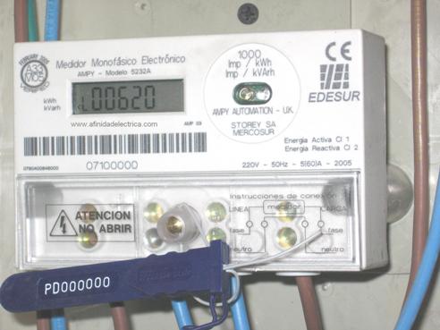

Estas equivocado. El contador de luz mide la potencia aparente que es la suma de potencia activa y reactiva, por tanto el usuario es el que paga este desfase de potencia. A los grandes consumidores de corriente como fabricas, empresas, etc. Se les “multa” si el factor de potencia es elevado. Aunque la fabrica pague este desfase en realidad se les “multa” por “desperdiciar” corriente. Lo mismo ocurre con el agua. No se puede mal gastar. No se si habrás vistos “economizadores de corriente legales” en realidad son correctores del factor de potencia. Aunque muchos son timos . Como el de esta fuente.

El contador de la luz funciona de siguiente manera La electricidad que se va a utilizar pasan por un par de espiras que inducen un campo magnético. Los campos magnéticos crean una corriente de Foucault en el disco de aluminio y hacer que el disco gire a una velocidad proporcional a la cantidad de energía que se consume.
Lo cual, los contadores miden la potencia que circula en la entrada de tu casa. Si tienes un aparato que consume 500 W y con coeficiente 0.5. P=U*I*Cos (phi) => I=4.35A
Si le pones el corrector de FPD como una batería de condensadores en caso de que la carga sea inductiva y logros ajustar el coeficiente a 1. P=U*I*Cos(phi) => I=2.174A
Por lo cual es contador, estaría contando la misma potencia para alimentar el mismo aparato, pero con menos intensidad.
