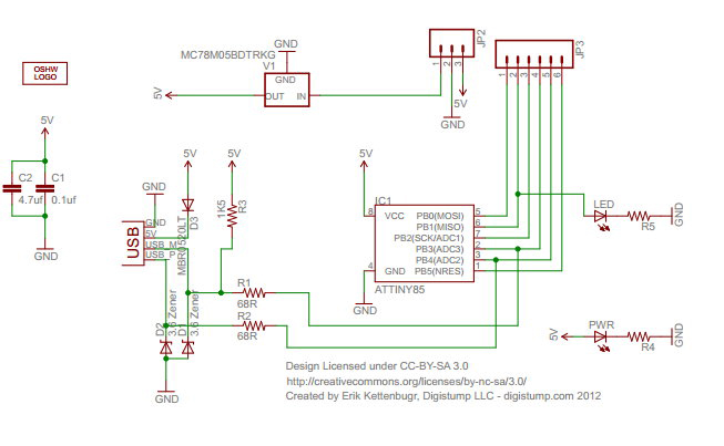

Estos son los esquemas por los que me estoy guiando, el pinout y el esquema de la propia placa, la única salida de momento es para un led de prueba ( uso el integrado en la propia placa), pero cuando esté todo funcionando irá a un driver para mosfets, se trata de un foco led de 60w
Notese que en Ic del esquema los pines esta indicados como PB0,PB1 etc, no están en orden respecto a los números indicados en el exterior del ic en el esquema, el led integrado está conectado al PB1 por lo tanto se accede desde el pin1 ej: digitalWrite(1, HIGH);

Que frecuencias deseas alcanzar, mínima y máxima y en cuanto a la intensidad que variaciones pretendes alcanzar
Tienes un problema básico, ya que al poner a alternar el foco, este recibira una tensión media menor que cuando esta conectado y eso es lo que quieres hacer por otro lo cual se contrapone.
En todo caso si persistes aplica el pwm a la salida de la fuente, un pwm a la lámpara y el otro a la fuente y ve que resulta

te conviene tratarlos por separados si no te haras una galleta, piensalo asi, tienes tu estrobo trabajando a 100Hz, tendra una luminosidad determinada, quieres bajarla un poco más, en ese caso reducirias la fuente para que baje la intensidad, eso lo puedes hacer linealmente o con otro pwm pero en la forma citada, con el primero lo pones en alternancia, con el segundo manejas el valor de la fuente.
Un Attiny85 es muy tentador por su tamaño y lo fácil que es programarlo.
Si intentas fragmentar la parte positiva se te va a complicar bastante

el foco trata de dos leds de 30w que funcionan a 32v, por lo que el ajuste lineal por tension esta complicado.
Lo que estoy pensando es en dos ciclos de pwm por separado , uno para el brillo y otro para el estrobo cada uno que actue sobre un mosfet y poner ambos en serie, pero llego al problema inicial, por la naturaleza de la ejecución del codigo de arduino no puedo llevar dos pwm por separado (o eso creo).
Me gustaría evitar tener que usar dos micros o recurrir a dos lm555.

Lo que te dije lineal era solo una idea para que se entendiera, por eso te decia que no hicieras los ciclos pwn encadenados porque se te va a complicar mucho, por separado vas conseguir lo mismo, con el Attiny 85 te tiene que sobrar.
tenes a tu disposición 6 pines I/O
