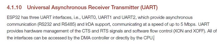

Hola...Aclaro que nunca use un ESP32 pero ante tu consulta, descargue y leí(la parte de los periféricos al menos) brevemente de la pagina del fabricante para ver que especifica.
Pagina 35 del documento que subo dice:
Lo que traducido por Google es:
4.1.10 Transmisor receptor asíncrono universal (UART)
ESP32 tiene tres interfaces UART, es decir, UART0, UART1 y UART2, que proporcionan asincrónica
comunicación (RS232 y RS485) y soporte IrDA, comunicándose a una velocidad de hasta 5 Mbps. UART
proporciona gestión de hardware de las señales CTS y RTS y control de flujo de software (XON y XOFF). Todo
las interfaces pueden ser accedidas por el controlador DMA o directamente por la CPU.
Tal vez no estamos hablando del mismo ESP32 o simplemente el modulo en el que viene incluido no lo tiene disponible pero te sugeriría que leas la hoja de datos.

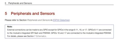

La parte de periféricos de la hoja de datos de dicho modulo ESP32-WROVER-E dice :
Lo cual remite a la hoja de datos que antes subí y efectivamente en esta ultima solo tiene la UART 0 disponible.
Nuevamente puede ser que use otro modelo o el modulo donde esta colocado no tenga disponibles dichos pines.
