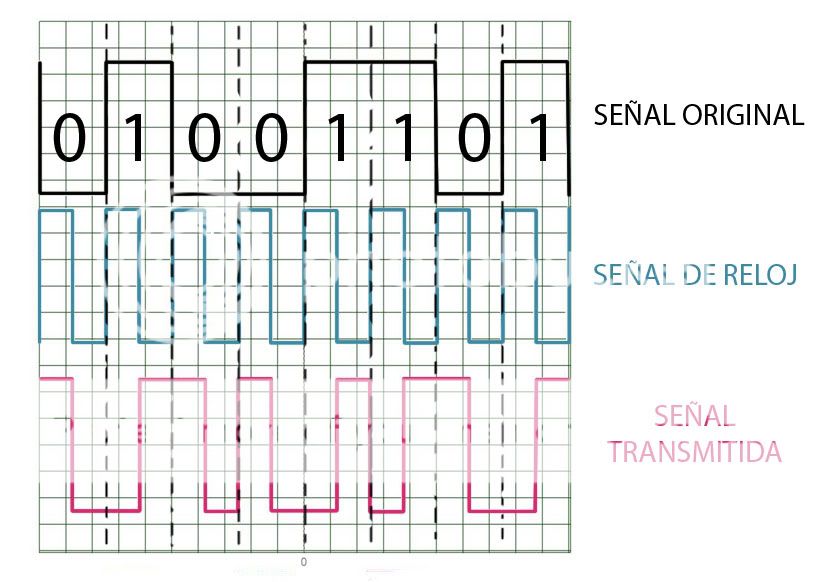

Lo que pasa es que quiero recuperar la señal de reloj (160KHz) de una señal codificada, como lo muestra la figura:
l
La señal transmtida es la señal codificada.

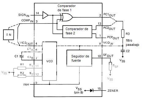

Lo que quiero es saber cómo recuperar la señal de reloj a partir de ésta señal codificada, me dijeron que se podía hacer con un PLL, pero no sé qué valores elegir de las resistencias y de los condensadores. En el data del CD4046 no dice mucho:
http://www.datasheetcatalog.org/datasheet2/6/0rs2lxolj6lew0llx95wkfal45yy.pdf
O qué otro método puedo utilizar

Hola SONIUS, pues con exactitud lo que estoy buscando es sobre decodificacion Manchester, la parte de la codificacion la tengo clara, pero para la parte de la decodificacion necesito recuperar la señal de reloj con que codifiqué la señal original, y ahí es donde radica el problema, cómo recuperar la señal de reloj de una señal con codificacion manchester.

Le eché un vistazo al link que me pasaste, pero a qué se refiere eso de Circuito de retorno, alguna idea?

Mmm hola, Yo tambien tenia el mismo problema, queria hacer un receptor manchester sin necesidad de un reloj externo en el receptor pero me di cuenta que el codigo manchester utiliza las transiciones simplemente para sincronizar el receptor, es decir, necesitas un clock externo en el receptor.
hola, no lei como es ese codigo manchester, pero puede ser que trabaje asi ??
y lo que necesitas es el ck ?? o sea un ck de la misma frecuencia y tambien sinccronizado con el original ??
Si exacto trabaja asi!. Lo de la señal de clock del receptor lo deduje porque todos los integrados (receptores), incluso un diagrama que vi por aqui de un receptor, necesitan clock externo para funcionar. Este clock puede ser de la frecuencia original o algun multiplo por lo que he leido. Me fije tambien que los integrados llevan un circuito encargado del sincronismo asi que deduje que las transiciones entre bits eran para sincronizar el clock del receptor. La fase del clock como bien dices CLK y CLK (NEGADO) solamente es para diferenciar los bits, si son 1 o 0. De todas formas no soy experto en el tema, si me he equivocado en algo porfavor corrijanme ;).
