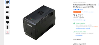

Emm ¿Qué me dicen de este? en general, la marca Lyonn me gusta, me han resultado buenos sus productos
Dejáte de pavadas, che...
Todo lo que necesitas es algo como esto que te pongo acá:
Solo fijáte en la imagen para que puedas ir a una tienda y pedir uno igual o parecido a eso. En tiendas de refrigeración deberían tener disponibilidad de ellos.

Oye, Hell... Disculpame lo apurado, que no vi pién las indicaciones y SÍ... el LYONN ese sí sirve para heladeras, el que te indiqué también sirve y creo que es mas pequeño. Se coloca directamente en la toma y se conecta la heladera en él.
