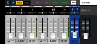

Buenas tardes. Tengo esta falla en mi mixer Flow8, en todos los canales tiene este ruido como un tono y no logro descifrar la falla.¿Me pueden ayudar a solucionar esta falla?

Eso en el programa, respondeme lo siguiente;
1) En la consola física pasa igual?
2) Es audible?
3) En caso que "SI" del punto 1 y 2, conectando la consola desde un "cargador usb" (o sea sin la PC), sucede lo mismo?
2) Es audible?
1) Si, pasa, se ven los clip de cada canal.
2) Si, es audible, hoy me di cuenta que el master de la consola aunque lo coloque en cero sigue escuchándose el ruido que es como un tono.
3) No he hecho esa prueba, colocarle el cargador usb micro de consola a usb de la computadora.
Me lleva a pensar que o tienes un loop-ground o algún integrado de la misma está defectuoso.
Haz la prueba desconectando absolutamente todo (incluyendo la PC), y dejando solo la alimentación desde un cargador.
Por esas casualidades, no tienes activado el phantom power de 48V?
