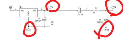

Hola amigos foreros. Ya lei cada uno de los 248 comentarios y sun no logro darle solución a mi cocina de inducción ATEC modelo IH- H213T. La cocina enciende perfectamente y puedes moverte por los diferentes botones sin problema pero no calienta pase a revisala y la inspección visual aparentemente estaba bien, pase a la medición y el IGBT2 estaba en corto entre Gate y Colector, lo retiré, medi las resistencias y capacitores asociación y aparentemente estan bien. Medi el driver tlp350 no había corto en ninguna de sus paras patas y entre pin 2 y 3 me daba un diodo como debe ser. Asumí sustituir el IGBT2 y al ponerla en funcionamiento se sentía en switcheo de un de los IGBT hasta que finalmente diparo el breacker y se puso en corto(esta ves todas sus patas). Definitivamente habia algo que me pone en corto el IGBT2 retiré ambos IGBT y hice mediciones en caliente percatandome que que no habia Vcc en U3 (+15VB) sin embargo si habia Vcc en U2 (+15VA) entonces sospeché del diodo de rectificación rápida HER 208, del capacitor E8 y de la madre de los tomates. El diodo lo comprobé y estaba bien, aun asi lo sustituí y sigue sin aparecer Vcc (+15VB). El capacitor esta en perfecto estado. En mi opinión es un problema con la tierra GND2 segui toda la pista y no hay nada en corto. Que mas podria hacer? Ayuda... 🤷

Cuando en un circuito se puede leer algo como GND1 y GND2 lo mas probable es que haya 2 GND y no solo una, por eso usted no lee tensión en +15VB , porque la referencia de tensión es diferente. (HAY 2 MASAS)

Obviamente hay 2 masas, lo señalo en el adjunto, la medición la hice contra GND2 y no hay +15VB. Por eso seguí la pista a ver que pasaba o porq no había tensión, pero aparentemente todo está bien🤷 . Saludos.

Gracias de todas formas. Un amigo me dijo que la tierra sale del transformador CT2 1:3000, que posiblemente perdió propiedades físicas y por eso no aparece GND2. Pero no quedé conforme ni muy convencido y por eso lo quise compartir acá para contrastar criterios. Cualquier ayuda es válida 🙏
Para que exista tensión en ese punto tiene que estar conectado IG2 al menos y ponerla la cocina a funcionar. Gnd2 solo llega ahí cuando IG2 conmuta.

Principalmente revisa que no esté desoldado o dañado C34 de 5uF/275V. Si no es así revisa que no se hayan abierto r8 y/o r10 de 15 Ohmios. Siempre empieza probando solo con IG2 conectado y el IG1 quitado de la placa para evitar cortocircuitos. Después que veas que todo esté ok lo conectas todo y pruebas.
