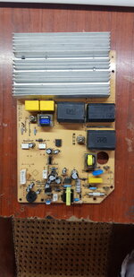

Tengo un fogón de inducción que no me reconoce el sartén, lo enciendo pero cuando lo hecho a andar me da recipiente incorrecto con su pitido, lo he revisado todo y me mide bien, que podría ser ? Tengo otro que lo conecto a la corriente y chispea y todo normal como hacen todos pero no hace absolutamente mas nada, ni pita, ni enciende la pantalla, bueno no hace nada, los 2 son marca Atec model. ih-h213t de los que abundan en Cuba, espero una ayuda, gracias de antemano

1) la sarten antes la tomaba? Probaste con otro tipo de recipiente?
2) lo de chispea, te refieres al enchufar?
Vamos por partes, y empecemos con la que no detecta el recipiente
Revisaste la cuarteta de diodos que no este dañada

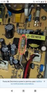

Hola a todos los colaboradores de las cocinas de inducción, en una ocación me llevaron un fogon de induccion de los comercializados en cuba, estaba nuevo de paquete nunca le habian dado uso y al conectarlo a la red electrica funciono perfectamente pero no calento ni dio ningun error, rectifique soldaduras, medi transistores y todo ok, no encontre el problema, si alguien me puede colaborar gracias

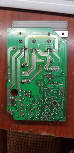

Necesitas estar seguro de que el condensador de 10 nf no este en corto. la pastilla de la foto que te coloco tiende a bloquearce y no te da el error que deberia que es el 4. Revisa esta resistencia si te da 750 k esta bien y tendrias que concentrarte en la pastilla de la otra foto. Es vista por debajo de la placa. Si tuviera diagrama tecnico te decia los datos pero eso creo que pocos lo tienen.
Otro detalle es que no debes conectar a funcionar la cocina hasta que la pastilla este bien fria. No debe estar caliente pues se daña muy facilmente.
