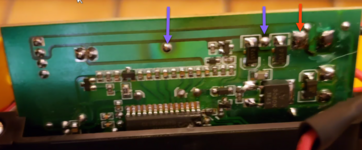

El equipo fue utilizado en modo compresor luego al conectarlo para recargarlo no funcionó y la pantalla líquida no da información alguna. No encuentro la forma de verificar el origen del problema.

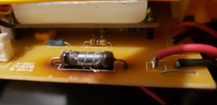

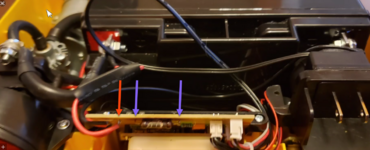

El equivalente de Black & Decker tiene un fusible por detrás . . . que si se quema ocurre exactamente lo mismo !
Parece que ese lo lleva adentro ?

Por un tema de obsolescencia programada , les ponen un fusible justísimo . . . se rompe , lo tiras y compras uno nuevo.
El B&D lo lleva atrás . . . a la vista , éste parece que lo lleva adentro . . .
