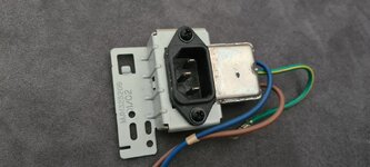

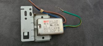

Se ha averiado esta pieza, que función tiene? Se ha quemado el conector de corriente.
Se puede anular el filtro ruido de entrada 220 V ?

Es aconsejable que esté, sirve para filtrar "ruidos" de la Red y evita posibles averias.
En realidad ¿que se ha averiado? No veo nada quemado en las fotos.
El conector plástico.
Entonces, ¿me aconseja su repuesto?

El problema es que en la base de 220V están los pines quemados, entonces mi pregunta es. ¿Se puede conectar a 220V directamente sin este filtro, o debe ponerse esta pieza por precaución?
Debes cambiar el cable que usabas para conectar ese tv
Dicho cable hizo falso contacto por mucho tiempo en esa pieza y ese falso contacto ha provocado el aumento de la temperatura/calor que provocó el problema.

Ya te han dicho que conviene que esa pieza esté presente:
Por lo tanto, repara el conjunto sustituyendo el conector.
Y, si no tienes un conector igual:
-Quita el conector quemado
-Quita el conector del cable
-Pela el cable
-Empalma los cables que salen de la pieza al cable pelado, como iban, de manera segura, usando una clema de plástico con tornillos.
-Envuelve bien en conjunto con cinta aislante, para más seguridad.
Quita los tornillos, separa el conector y caja de filtro de la chapa de fijación y comprueba cómo va conectado todo.
Sí el conector está soldado a una placa o va con cables.
Se ven restos verdosos, síntoma de humedad y mala conexión. Al final termina chisporroteando hasta que se quema, típico en las máquinas de afeitar.
Ahí lo tienes :
Amigo, @DOSMETROS. ¿Indicas con la foto que ahí puedo encontrar el conector?
El problema radica en que el filtro está blindado y no hay manera de abrirlo.
