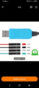

OK. ¿El cable que tengo que conseguir tiene que ser más-o menos así?
Si tienes alguna imagen de qué cable conseguir, te lo agradezco.
    143.4 KB · Visitas: 5
Sí, pero adaptador que suele venir con esos cables Dupont, es el PL2303 y no lo recomiendo (ver motivo en TVDT v7.1.0).
No busques el adaptador por los cables, ya que los que recomendé no los tienen.
Y no los tienen precisamente por que su uso es genérico y solo disponen de las terminales para que uno conecté ahí el respectivo TX, RX y GND a las placas.
Algunas placas vienen con los pads expuestos para realizar la conexión por soldadura y cables cortos, otras vienen con el UART en algún puerto HDMI, USB, 3.5/mini, VGA (obsoleto), etc.
Estos cables se consiguen ya armados especialmente para el programador RT809F/H, o los puedes armar tú mismo, conforme a la conexión que requieras.
Así que mejor mira los adaptadores que mencioné y busca cuál puedes conseguir, omitiendo al PL2303 Clon.
