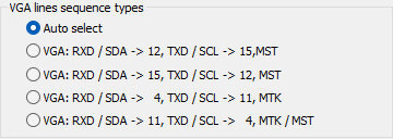

Saludos amigo, tengo la misma board, pero no se que puerto usar del VGA para conectarme al rxd y txd, he intentado algunas combinaciones pero no consigo que me arroje el log el tv ni enviar comandos. Estoy usando el CH340.
Gracias, amigo. ¿De casualidad tendrás el de 40 pulgadas JSA40AISM51AF (TWBZ-01-2006-0419/0420 R41-35XIT43E0THAA1C)?
Tengo el CH340 ¿Crees que servirá?, porque intento conectarme por los pines del VGA 11 y 4, también pines 1 y 7, pero no recibo nada de la board.
Excelente eres un genio, me conecte al pin 12 es Rx. El TV parece quedarse trabado y no envía mas información, tampoco responde a los comandos por el pin 15 que debería ser Tx.
