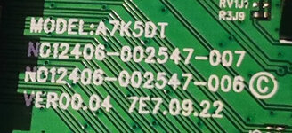

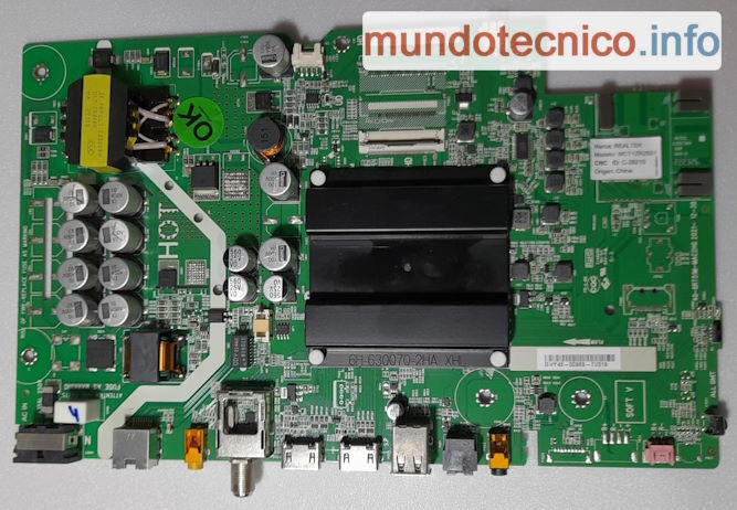

Muy buenas noches, amigos.
E
stoy buscando el firmware para un TV Daewoo 32DA23SS de 32 Pulgadas que se queda en el logo y no pasa de ahí.
¿A
lguien puede asesorarme? Tengo el CH341A.
¿Me pueden indicar la marca de la placa madre para saber el pinout y hacer un hard reset mediante comandos?
L
es agradecería su sabiduría, gracias...

Estoy buscando el firmware para un TV Daewoo 32DA23SS de 32 Pulgadas que se queda en el logo y no pasa de ahí.
Va a estar complicado que lo consigas, tal vez si te pones en contacto con la empresa te lo puedan proporcionar.
¿Alguien puede asesorarme? Tengo el CH341A.
El CH341A no sirve para programar memorias e-MMC, pero tal vez te sirva para poder conectarte a la placa por RS-232
La marca de la placa debe ser Daewoo, pero el modelo se muestra en una de las imágenes que subiste.
Si con "pinout" te refieres a los terminales RX y TX del puerto UART, debes buscarlos en la placa.
Los comandos dependerán del tipo de SoC que tenga la placa, y para saberlo necesitas ver el modelo del procesador.
Sucede que existe una duda sobre el tipo de firmware que usa esa placa que tiene el problema.
Los firmware que subí son para la placa TP.SK508.PB801 y son MStar, y el firmware para la placa TP.MT5510I.PB805 es Mediatek.
Así que, asumiendo que el firmware requerido es MStar, fue que realicé los scripts.
Mira este post para ver si logras conseguir el nombre del firmware.
