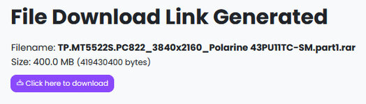

No presiones los botones que digan "Download Now" ni "Direct Download", solo los enlaces con el nombre del firmware.
Cuando hagas clic en el enlace del firmware que requieras, se abrirá otra ventana.
En la nueva ventana será lo mismo, pero ya con los enlaces hacia cada parte del firmware.
Aquí debes descargar parte por parte presionando donde dice "Download" (lado derecho de cada enlace y solo las que correspondan).
En cada parte se abrirá otra ventana, ahí debes presionar el botón "Free Download".
Se abrirá otra ventana donde debes esperar algunos segundos, validar las imágenes de los CAPTCHAS y confirmar que no eres un robot para que se habilite el botón "Create download link".
Finalmente, tras presionar el botón "Create download link", se abrirá otra ventana donde debes presionar el botón "Click here to download".Click Here.jpg
Y así con cada parte.

Gracias por la pronta respuesta,
Hice lo que me indicaste, descargue las 3 partes del archivo, los cuales venían comprimidos y dentro de él otro archivo comprimido con un ejecutable y 1 archivo de datos en cada uno, acá te dejo una imagen para que se explique mejor a lo que me refiero;

Descargaste otra cosa que no es el firmware, seguramente presionaste algo que te llevó a esa aplicación.
No ejecutes archivos .msi, .bat, .com, .exe, etc, porque pueden tener virus.
Desinstala esa aplicación y ojalá no te haya contaminado la PC.
El firmware es un archivo binario que no es reconocido por Windows, con extensiones como .bin, .pkg, img, etc.

Desinstale la aplicación,
Intenté de nuevo y de las descargas 1, 2 y 3 , la 1 es un "tvconfig.bin" y la 2 y 3 son .exe, (no descargué la 2 y la 3) lo puse en el pendrive y conecte la TV a la corriente con el pendrive en loa puertos 1 y luego intenté con el 2, no hace nada, vuelve a caer en el loop de las esferas de android girando en el inicio
Sera que debo hacer alguna combinación de teclas para que caiga en modo recovery o tome la memoria USB? he intentado con muchas combinaciones en los botones de la TV y del Control, pero nada.
Mi tv tiene botón de "StandBy" no dice ON/OFF ni POWER, pero tiene botones de channel, volume, menu e input
No estás descargando los archivos correctos, esos archivos no te van a servir.
Los archivos de firmware para instalación por USB en MediaTek tienen la extensión .pkg y solo se requiere uno.
Se deben descargar varias partes porque están separadas, pero finalmente se obtendrá un solo archivo .pkg cuando descargues todas las partes y las descomprimas.
Cuando las tengas todas, con una sola parte que abras y sin importar cual sea, arrastra el archivo .pkg a la carpeta que quieras, escritorio, o directamente al pendrive.
Eso descomprimirá y unirá automáticamente todas las partes a un solo archivo.
¿Cuál de esos firmware que se muestran en la lista es el que necesitas?

Hola de nuevo Dark,
Ahora con cabeza mas fresca, después de haber analizado bien las fotos de las tarjetas de los links que están disponibles allí, me doy cuenta de que independientemente de que pueda descargar o no los archivos, mi tarjeta es distinta físicamente hablando a nivel de: conectores para cables, forma de la board e inclusive, puertos externos.
A continuación te envío la foto de mi board y el link del cual pretendía descargar los archivos, el cual pensaba que eran porque dice que son para T.MT5522.81 (y eso es lo que dice mi tarjeta)

Nota: La explicación que me diste antes con respecto a unificar archivos comprimidos la he visto cuando descargo juegos para mi PC, están disponibles hasta en 15 partes descargables y se como es la dinámica, solo que en el caso de firmwares para TV no sabia como era, ya entendí y se que deberá ser igual. Gracias
Cuando uno ingresa a éste link, sale la foto de una board como la mía, luego si uno ingresa a los links de descarga que están disponibles abajo, en cada uno de ellos salen fotos de boards distintas (no sé si eso influirá)
Sucede que aunque se haga referencia a T.MT5522.81, los firmware de los enlaces son para otras placas.
Kazmi tiende a actualizar su página y añade o quita enlaces, pero supongo que olvida corregir las referencias.
Anteriormente han solicitado ese firmware pero no hay disponible, solo volcados para regrabar la e-MMC.
Se puede instalar cualquier firmware que corresponda exactamente con el modelo de la placa.
No se debe instalar ningún firmware que sea similar porque podría funcionar incorrectamente y dañarse el hardware.
Cuando se instala un firmware compatible (mismo modelo de placa) podría pasar lo siguiente...
Se mostrará un logotipo o inicio diferente, dependiendo de la marca para la que se configuró el firmware.
Si se instala un firmware para otra marca, se requerirá usar el control remoto que corresponda.
La imagen podría verse mal debido a la resolución del panel LCD, y esto tal vez pueda solucionarse desde el menú de servicio, editando el firmware o por medio de comandos en modo consola RS-232.
No siempre se puede conseguir un firmware actualizado y se podría perder la compatibilidad de aplicaciones con el stream actual del servicio.
Los ajustes o modificaciones únicamente deben ser realizados por personal capacitado y que cuente con el equipo necesario.
¿Es conveniente instalar un firmware de otra marca?
Definitivamente sí, aunque el TV muestre otra marca y se tenga que usar otro control remoto.
Como las placas de origen chino son genéricas, pueden usarse para cualquier marca que haya decidido reducir sus costos de producción.
A fin de cuentas, de lo que se trata es recuperar el TV.

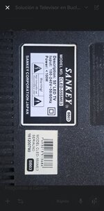

i televisor Sankey Modelo: CLED-55SME3 empezó a presentar esta falla después de un bajón de luz.
El televisor se queda bloqueado en el logo de inicio (Bootloop).
    200.7 KB · Visitas: 0
Con el firmware la podrías recuperar, pero para esa marca no hay disponible de forma gratuita.
Ingresando al recovery tal vez podría recuperarse, pero se requiere un adaptador serial, una PC y la aplicación de consola.
Lo que es más factible en este caso sería reprogramar la e-MMC, ya que puede haber respaldo disponible.
En ambos casos, firmware o respaldo, hay que ver qué modelo de placa tiene porque para ese modelo he visto 2, 40-5655F1-MAC2HG y TP.MT5507.PB801
Como última instancia, tratar de conseguir un firmware compatible con la placa, pero hay que tener cuidado con el modelo de panel LCD.
