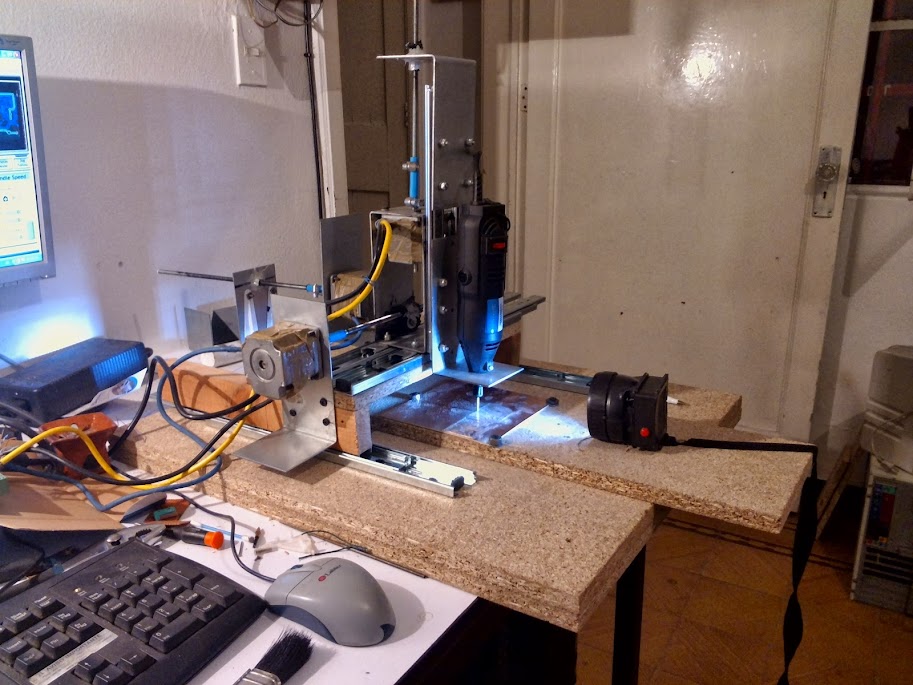

tengo que probar esas guias... nunca me inspiraron la confianza suficiente... talvez sea demasiado exagerado con respecto a la exactitud y la fortaleza de los materiales comunes que pueden usarse para este tipo de maquinas, me he dado cuenta de eso con esta ultima maquina que hice... creo que me pase de la raya, fui demasiado exagerado... :(
saludosss
Yo te puedo comentar que para los fines que yo ocupo (robotica, modelismo, artesanía particular), el maquinado sobre plásticos, maderas de balsa o conglomerados delgados y grabado sobre metales blandos, este CNC que arme me tiene mas que satisfecho, de hecho es la base para crear en un futuro otro CNC mucho mas exacto y mas pequeño ya que puedo comenzar a dibujar en Corel Draw el diseño de lo que pretendo.
Actualmente mi CNC para cosas que requieren mucha exactitud, o mas bien muy pequeñas como un PCB para montaje de superficie, simplemente no lo recomiendo, ya que las correderas tienen un pequeño juego que es obvio se ve reflejado en el PCB, sin embargo para PCB con componentes comunes bien los puedo maquinar con el; cuando use el método Manhatan para montar algún circuito, seguro el corte de la placa lo haré en este CNC.
Hay que tomar en cuenta que las correderas de cajón son en verdad son MUY BARATAS, asi que vale la pena su fabricación con este método. Así que a animarse ;)

Esas guías en comparación con la que hiciste anteriormente, están mas que bien yo tengo una maquina aparte hecha con esas guías y va muy bien lo único es que con algunos materiales entre blando y duro flexan...

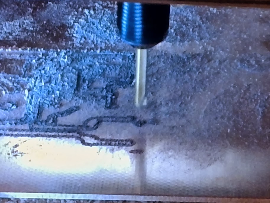

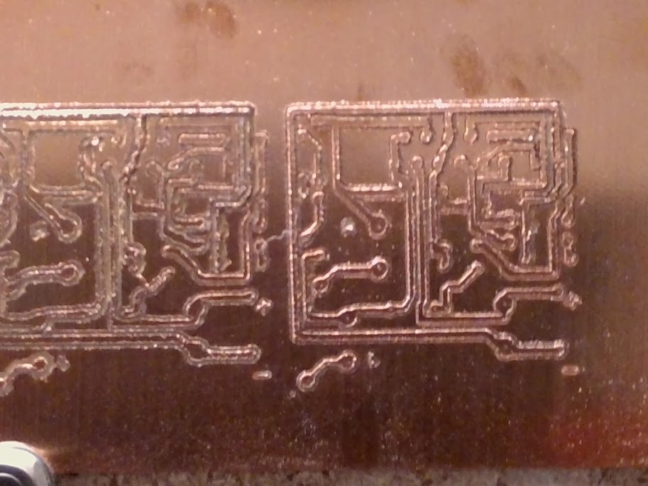

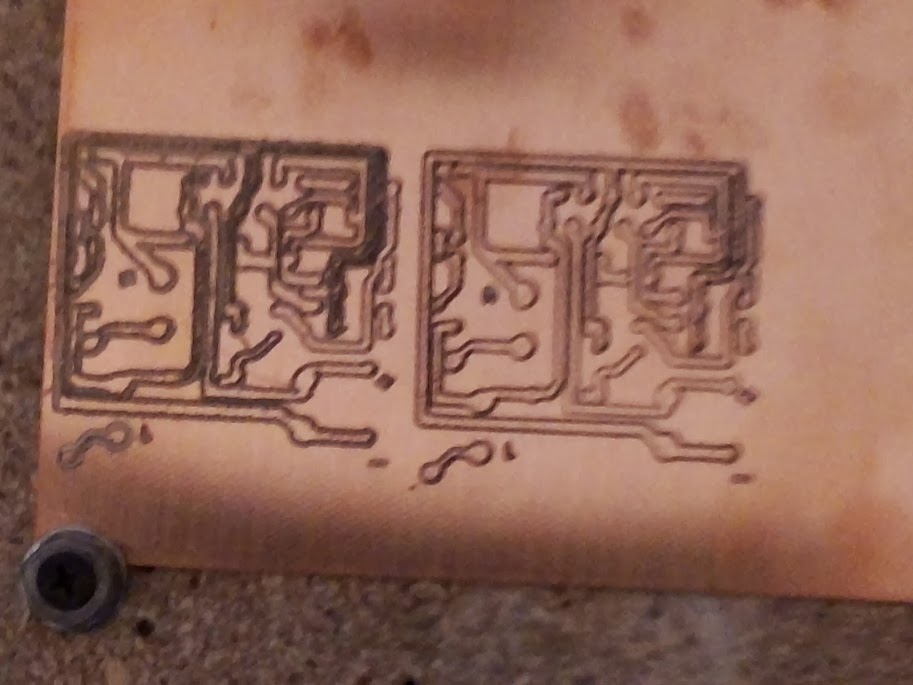

Hola compañeros, dejo unas fotos sobre el maquinado de un circuito impreso realizado en el CNC que arme con correderas de cajón, es obvio como mencione anteriormente que no es lo mejor que pudiese esperarse en el acabado del mismo, ya que estoy usando una broca como la que me recomendó Robinbmx y que en términos generales cumple con el oficio que se le propuso.
Aunque estoy seguro que cuando tenga en mano unas puntas o fresas más adecuadas, la calidad aumentara notoriamente.
La intención de compartir dichas fotos es meramente para que tomen en cuenta los alcances en cuanto al maquinado de PCB (circuito impreso) con este sistema de “Correderas de Cajón”.
El PCB que se maquino es de 5CM X 5 CM y el ancho de pista es de 1.2 mm, por otro lado podrán apreciar en las fotos que se encuentra el mismo “circuito” repetido, solo que el de la Izquierda está hecho con un calado o profundidad diferente con respecto al de la Derecha, y en el cual se aprecia muy bien la importancia de la herramienta de corte (fresa) y que el uso de un CNC requiere de practicar para conocer la mejor forma de obtener buenos resultados.
Les dejo un cordial saludo y que tengan un buen día.
Nota.= Es Obvio que necesito conseguirme una cámara mejor y un pequeño curso del uso de la misma....:(
Buen trabajo, una recomendación que te doy es que uses menos profundidad en el fresado, para que logres dejar un buen ancho en los caminos, y siempre dejando que llegue al punto de fresar solo el cobre, cuando dejas menos profundidad en el fresado te darás cuenta también de las imperfecciones en tu mesa de trabajo, si vez que es difuso el fresado en ciertas zonas es por que la mesa de apoyo del material que fresas esta a desnivel, para solucionar esto lo mejor es fresar la mesa de trabajo entera para que el nivel de la mesa sea el mismo que el de la fresadora, un saludo y felicitaciones que vas por buen camino con tu maquina...
Justamente estoy en el asunto de la profundidad, y con respecto a emparejar la mesa de trabajo para ese fin estoy preparando las diferentes medidas, a manera de plantillas para mis PCB y así solventar lo que comentas, gracias por los comentarios que me sirven de mucho.
