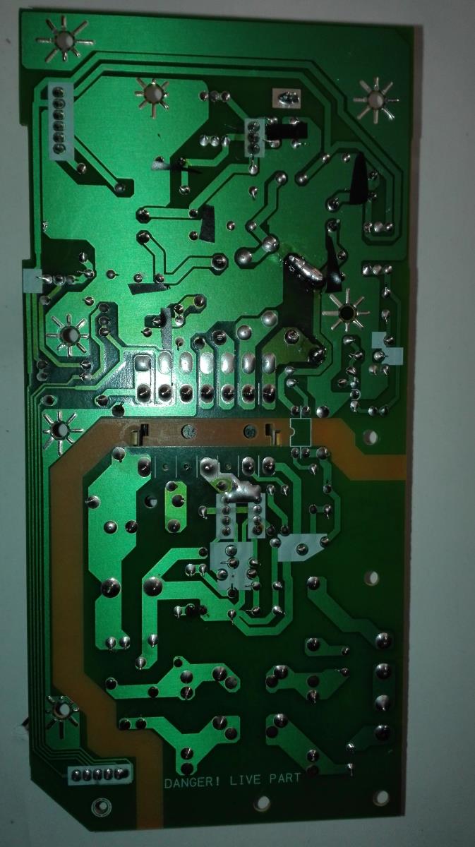

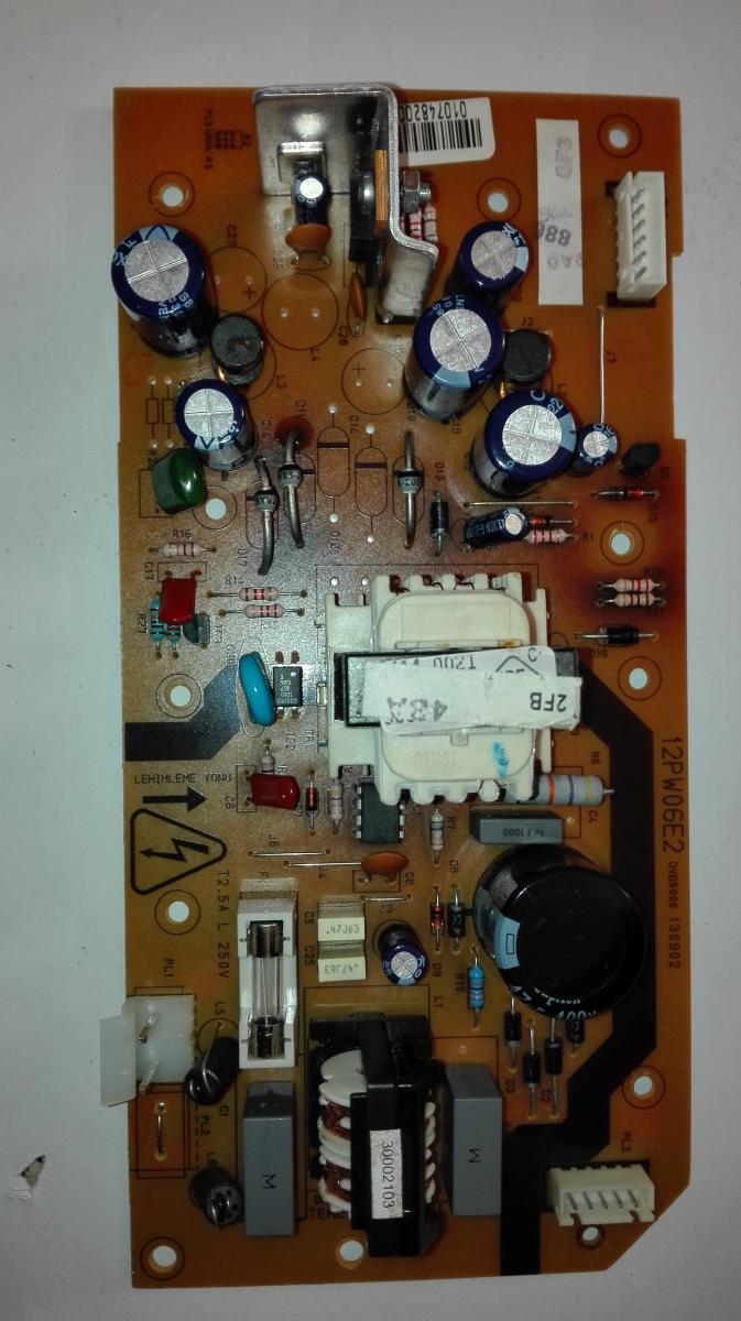

Hola buenas estoy intentando arreglar un dvd el cual no enciende, los diodos están bien, los condensadores visualmente no están hinchados, pero a la salida de 12v me saca 9v-11v varia muy rápido, ademas que se escucha un click cada 2 o 3 segundos, por el origen del ruido parece que viene del transformador, e mirado el condensador primario que es de 47uf 400v, y solo entrega 217v, cuando en otras fuentes que intente arreglar daba lo que marcaba, 400v y en este no, luego tiene unas cosas estilo condensador llamadas con L5 L6 que no se que son, a demás de unas cosas cuadradas que pone C1 supongo que serán condensadores, le e mirado el mosfet cerca de la entrada de 12v, y solo me da un valor en un lado de 1000 con algo, no os voy a engañar no se comprobar mosfets, o todos los que compruebo con vídeos de youtube no me funcionan, la placa tiene una seriegrafia que pone 12PW06E2 DVD5000, visualmente lo único que le veo es una zona mas como quemada en el pcb, pero es como de la calor, los componentes están bien(diodos zener y resistencias)
no tengo capacimetro para probar los condensadores, los pruebo con el método de cargarlos con el multimetro y descargarlos
saludos y muchisimas gracias a todos

Es verdad perdona. Pues ambas con todo conectado hace lo mismo y sola también el primario da 217v en continua es raro. Por la zona del transformador se oye clic cada 2 segundos más o menos mañana revisare primarios y pondré fotos

perdona que no las pusiera antes, pensaba que por la red abría fotos aunque siempre es mejor ponerlas asi se ve si hay algo roto que yo no vea.

la soldadura grande que se ve, es porque le saque una patilla a los diodos esos muy largos y al meterlo de nuevo dañe la pista, pero la raspe y la uni con el otro que esta en serie

l1 es la bobina del filtro emc

revisa que el alambre de la bobina no este quemado,
suele quemarce cuando el condensador principal falla
con ese multimetro solo se pueden comprobar los diodos y las resistencias, para reparar este tipo de fuentes es ideal tener un tester que mida condensadores
por los sintomas comprobaria o cambiaria los 2 condensadores del primario
el grande y el chiquitito
y comprobaria con el tester los diodos del puente rectificador
