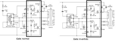

nuevamente por aquí, de igual manera tenia la curiosidad de ver la onda de los Gate de cada Mosfet, dejo aquí unas cuantas tomas que hice
( la onda es la misma en ambos Mosfet)
onda sin carga (Mosfet positivo)
onda con carga (Mosfet positivo - las lineas de la onda hace ese efecto como si se engrosara o difuminado)
la onda no es cuadrada que digamos aparte también sospecho que mi perdida de +- 5V por rama se deba al poco par de alambres de cobre que use en el primario, esta fuente la consideraría como un "transformador de hierro" por decirlo así, no tiene protección, ajuste regulado, etc lo que puede proporcionar uno con IC, esta fuente esta basado en el funcionamiento de los balastros económicos sin IC, siendo eso precisamente el objeto creo yo.
otra cosa es que e visto una par de esquemas con los diodos invertidos en los Gates ( no se como pueda afectar eso) no lo use por que nunca llegue a ver en pcb y fotos con esa configuración.
eso seria todo se me hizo de noche jeje, cualquier cosa ahí los voy leyendo.
