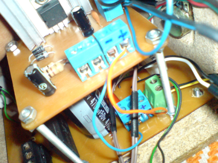

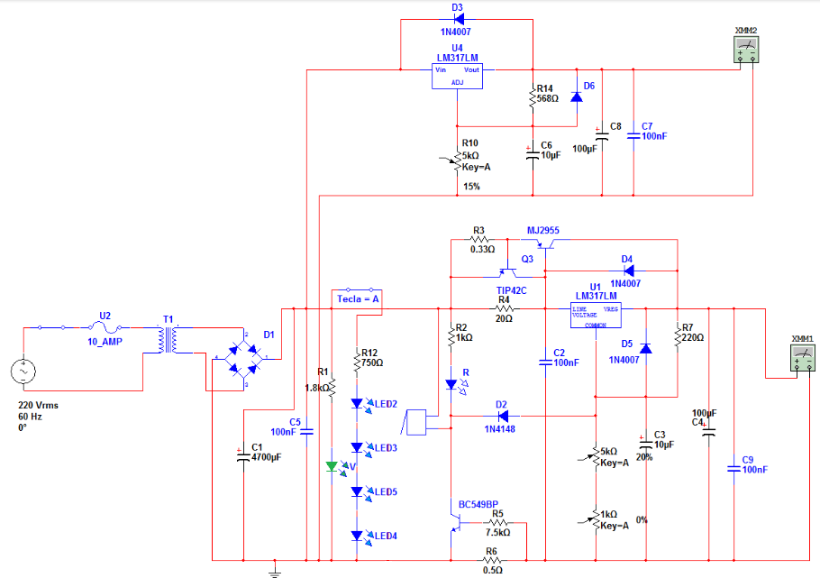

Hola como están a los visitantes de este post.... Como lo dije aquí cuelgo el diagrama, pcbs y fotos de la fuente.
Consta de 2 fuentes de alimentación:
- Transformador: de 0 - 24 volt
1era: Tensión ajustable de salida va desde 1.25 a 30 volts
Corriente de Salida 2.2 Amperios aprox.
Buzzer indicador de sobre corriente.
Led indicador de sobre corriente
2da: Tensión ajustable de salida va desde 1.25 a 12 Volts
Corriente de Salida 2.2 Amp aprox.

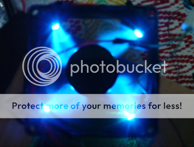

Cooler fan de 12 volts con leds luminosos azules alrededor del ventilador.
Esquema:
Una fotito:
Otra más
