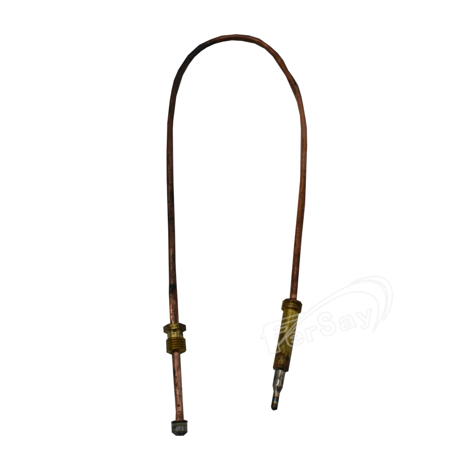

Hola! Necesito armar algo y se me ocurrió que alguno de ustedes me puede llegar a dar una idea. El tema es que tengo un ambiente que aumenta su temperatura y esta llega a unos 80 grados. Necesito hacer q suene un buzzer a los 80 grados aproximadamente, este no sería un circuito dificil de hacer, el problema es que no se como alimentarlo. No tengo forma de llegar con cables y si le coloco una bateria o pila, tendría que ser una que dure bastante tiempo para no tener que estar cambiandola. La idea es aprovechar el calor que se genera dentro de la cámara y convertirlo en electricidad. No se bien como hacer esto porque el dispositivo no debe ser más grande que la palma de una mano. Si alguno tiene alguna idea le agradecería un monton!

Utiliza Termopares. es el sistema que menciona DJ DRACO
http://es.wikipedia.org/wiki/Termopar
mediante la utilizacion de varios termopares en serie, consigues una termopila.
Son usados normalmente en los calentadores de gas para detectar la presencia de la llama piloto. Producen una tension muy pequeña, pero lo suficiente como para accionar una electrovalvula.
este enlace es muy interesante, muestra la construccion de una termopila casera.
http://www.mimecanicapopular.com/verhaga.php?n=79
#6
gracias pepechip, ese es el nombre correcto.
te entregara suficiente energia para mantener activo el lm35 el cual t dara el dato, cuando la temperatura supere cieto dato, con un pequeño circuito basado en un 555 o similar, accionas el buzzer de advertencia.
