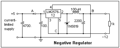

Hola a todos,
tengo que fabricar una fuente de alimentación para un aparato alimentado con una bateria de 12v. Las alimentaciones necesarias son 12v a 2A, 5v a 3A y -12v a 0.3A. Los valores positivos los tengo, pero me faltan los -12v. He pensado en utilizar un conversor de voltaje estilo ICL7660. ¿Es buen metodo este? Gracias de antemano.
