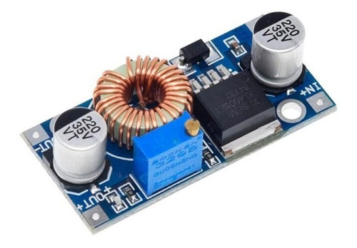

Ya vienen hechos y valen casi nada:

Podrias usar un par de estos modulos conectados a los 12v,
articulo.mercadolibre.com.ar/MLA-861215214-modulo-de-carga-usb-entrada-6-a-24v-salida-5v-3a-15watts-_JM
