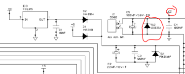

engo una fuente integrada en una placa de un equipo estilo impresora termica.
Un componente (diodo SU2 ) que deberia trabajar con 24 volts dv segun el diagrama, estaba levantando temperatura; y cuando lo medi noto que tiene aplicados 40 volts.
El diodo esta colocado como proteccion de tension si no falla mi deduccion,es modelo 1.5KE36A y el voltaje breakdown ronda los 35 volts.
Al principio crei que el diodo podia estar defectuoso y al tener otro de repuesto intente cambiarlo directamente para ver si mejoraba.
Esto no fue asi con el nuevo diodo por lo que me veo en la obligacion de revisar el estado de otros componentes de la fuente. dicha fuente alimenta tambien componente digitales con 5 volts pero creo que salen de otro integrado.
No tengo la experiencia ni conocimiento suficiente de los componentes de este diagrama por lo que acudo a la comunidad para ayudarme a entender este circuito en particular; deducir como encontrar la falla y por supuesto aprender en el proceso para poder llegar mas lejos la proxima sin pedir ayuda.
( Los planos son y seran compartidos de forma parcial por confidencialidad de los documentos)
Desde mi ignorancia pienso que si el transistor no conmutara quemaria la bobina L1 por lo que lo descarto, DesconoZco el funcionamiento correcto del integrado IC 17 y su dependencia a los componentes asociados....
¿ Sera que el trimpot P1 este fuera de punto solamente ?
Las placaS tiene mas de 15 años y puede haber sido afectadas por humedad entre otras cosas.
Agradezco todo tipo de respuestas.

es modelo 1.5KE36A
Hola. Ese diodo es un supresor de picos. El ic17 es el L296 y es un Regulador Switching de hasta 4A.
No, de hecho, si por casualidad el transistor no conmuta, digamos que está en corto, la salida se va a full, y quizá sea eso lo que está pasando ahí.
Prueba a moverlo a ver si la salida cambia, y si cambia, descartas el diodo, y solo era el potenciómetro fuera de valor, sino, toca ver transistor o hasta el L296.
Otra cosa: revisa C27 que por lo que parece es de 40V, quizá se ha degradado producto de la falla.
El instalado en la placa es de 63v ,son alemanes, creo que marca GP y de color dorado; de todas maneras tienen sus buenos años y no me sorprendería que su valor haya cambiado por el tiempo. Si ese capacitor estuviera dañado o muy por debajo de su capacidad, que efecto/s tendria?

En ninguno de tus posts mencionas acciones de comprobación. Debes comprobar que el transistor no esté cortocircuitado.
El regulador solo sirve para corregir un desvío de la tensión de 24V pero, si el transistor o el IC no funcionan... nada hace.

Actualizacion, por fin pude volver a trabajar con este circuito, efectivamente el TR1 estaba en corto; lo cambie y vuelve a dar la tension que corresponde a la salida. P1 tenia (casi) el mismo valor que el de otra placa asique no fue necesario tocarlo, visualmente y con algunas mediciones los componentes pasivos no se ven defectuosos. La salida volvio a dar su tension normal de 24v dc
