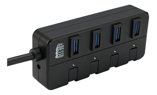

Ningun dispositivo USB consume mas de 500mA, así que yo trataría de usar un Hub USB alimentado externamente que suelen tener 4 o 6 bocas de hasta 500mA cada una.
Algo de este tipo:
O por el estilo...
