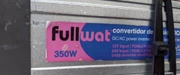

Hola, cuándo salta el fusible?
Cuándo conectas el conversor o lo enciendes?
Cuándo conectas una carga? Potencia de la carga? Tipo de carga?
O el fusible se funde en cualquier momento?

Esta es la pregunta clave si señor, se debe fundir con el coche parado, porque lo he encendido varias veces ( el coche) y enciendo el aparato y va bien, apago el coche y vuelvo a encenderlo al día siguiente y va bien y después de 3 o 4 días está fundido.
AUNQUE HAY Q DESTACAR Q DA IGUAL Q EL COCHE ESTÉ ENCENDIDO Q APAgaDO pues al ir directo a la batería el aparato está siempre conectado

Curiosamente en algún momento cuando está el coche apagado y yo durmiendo .
*Mientras uso el coche enciendo el aparato lo apago lo vuelvo a encender y No se funde.
*Con el motor y el coche parados enciendo el aparato lo apago y lo vuelvo a encender y no se funde.
*pero después de unos dias, me hace la misma pauta ,tarda como unos 4 a7 días en fundirse, de repente con el motor sin encender abro el coche y veo q ya fundió.
350/12=30A
Ese fusible, así a ojo no es de 30A

Esta descripción la encontré en internet.aunque lo compre en una tienda ( no es made China ,ni Aliexpress)
marca: fullwat

El problema es que no ponen siquiera un manual en la página oficial de fullwat para cada modelo respectivo de inversor que ofrecen . Lo más probable es que el "parecido" con ese otro quede nomás en que ambos están marcados como "350 W" . De ahí a que lo cumpla...
Me gustaría saber qué cables tiene dentro hasta la bornera...
Creo haber tenido uno en mis manos (traído por un cliente para que se lo vea)
