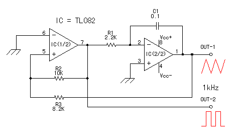

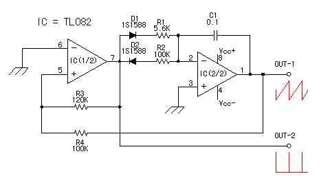

Hola compañeros, estoy intentando comprender el funcionamiento de este circuito pero no logro entender muy bien como funciona.
El primer amplificador actua como comparador pero luego cuando sale la señal entra en los diodos los cuales no entiendo que función realizan y luego entra en otro amplificador que no logro entender su funcionamiento.
Haber si me podeis ayudar.
Muchas gracias de antemano!

el circuito es la "fusion" de un multivibrador con opamp o como se llame(astable con opamp) y un integrador...
ese circuito lo sacaste de aqui cierto?
http://xros.com.ar/a/electron/instru/oscil/osc_tria.htm
http://xros.com.ar/a/electron/instru/oscil/osc_dien.htm
lee esto
www.ie.itcr.ac.cr/marin/lic/el3212/Libro/Tema10.pdf
el apartado 10.7 y el apartado 10.8
.supongo que entiendes el funcionamiento de un astable simple con opamp.
con el tu circuito es una extrema!!:LOL: modificación de este:
los tiempos de carga y descarga estan relacionados con las resistencias y el valor del capacitor. dando una contante de tiempo, para carga y descarga tiempos iguales.
pero hay alguna menera de cambiar "los caminos de carga y descarga"?
simple. la corriente es va en ambas direcciones una para carga y otra para descarga...pero ahora limitamos esto poniendo diodos y estos se opondran a dichos sentidos, bifurcando la corriente por determinadas resistencias....haciendo tiempos de carga y descarga distintos..
puedes usar un potenciometro para hacer mas atractivo el circuito.
el otro amplificador es un integrador...
para hacer mas atractivo al circuito podemos agregarle una salida seno...
algo asi:
se sobreentiende a que me refiero cierto?:cool:
