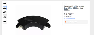

Se puede utilizar un capacitor en lugar de un AVR en generador eléctrico
Osea que es un condensador común con forma de un AVR, digamos.

El estado del motor no es que sea lamentable, solamente es que está ubicado en un lugar que no se mueve nunca, estamos en pleno campo que siempre se llena de tierra y es muy difícil mantenerlo limpio todo el tiempo. El cambio de aceite le hacemos el que hay que hacerle en el momento adecuado. Lo llevamos a revisar porque estaba teniendo una pérdida de aceite en alguna parte del motor, por eso es que está tan sucio y además les dije que revisaran el tema corriente por cual el taller no se especializa en ese tema. Lo malo de todo esto es que creí que además de encontrar la pérdida de aceite también iban a limpiar el motor antes de armarlo, lo cual no fue así y estoy a 80km del taller como para ir a reclamar el trabajo mal realizado. En las fotos se ve así salpicado porque me tomé el trabajo de limpiarlo con kerosone y nafta para sacarle aceite pegado al momento de sacar las fotos. Ahora tendré que encontrar un taller que se especialice en el tema eléctrico del motor y me instalen y/o adapten el AVR que corresponde y que no le ponga un simple capacitor.
Por otro lado estuve buscando en la web y encontré este avr en AliExpress, el cual tendré que esperar unas cuantas semanas para que me llegue a Argentina, aunque dice que ya no está disponible, seguramente no lo fabrican más: https://es.aliexpress.com/i/32839692390.html?gatewayAdapt=Msite2Pc
Por MercadoLibre encontré este otro que por su forma nada que ver pero por sus características es muy similar: Capacitor 12 Uf Grupo Electrogeno Lusqtoff G 950 Original - $ 3.875

Quizas por acá venga la confusión del valor del capacitor, si el original decía 12uF habría que probar con ese y ver que tensión sale
también encontré otros repuestos para distintos valores de potencia y distintos valores de capacidad
Por lo que se ve el capacitor es parte de un circuito resonante LC asi que su valor dependerá de la tención de salida
