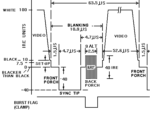

Hola a todos. Estoy trabajando en un proyecto para generar video NTSC usando un PIC 16F88 a 12MHz. Estos dias he estado leyendo alguna documentación sobre señales de video pero la información que he encontrado no me ha quedado muy clara.
Hasta ahora el único avance que he tenido ha sido un programa de prueba (similar al de el PIC Video Howto de Rickard Gunee) para desplegar barras de colores (negro, gris y blanco) que realicé basandome en el diagrama de sincronización horizontal que se muestra a continuación
Mi implementación tiene algunos cambios con respecto a ese diagrama, el valor de voltaje del front y back porch es 0.33V (el mismo del color negro) y el valor de sincronización es 0V en vez de -0.4V como aparece en el diagrama. El resultado fue este:
Los tiempos de las líneas horizontales son bastante cercanos a los del estándar NTSC, aproximadamente 12us de sincronización y 52us de señal de video.
El gran problema que estoy teniendo es que no he sido capaz de realizar una sincronización vertical. Las imágenes de video se van dibujando en la pantalla una línea a la vez, primero las impares y después las pares. Según he entendido al terminar de dibujar todas las líneas impares se debe realizar la sincronización vertical para comenzar a dibujar las líneas pares, despues se vuelve a realizar la sincronización vertical y vuelven a dibujarse las impares. Hasta ahora no he sido capaz de realizar eso, lo único que logro es dibujar líneas verticales a partir de la rutina que controla la sincronización horizontal.

Cuando hablas de ntsc es que quieres generar color, creo que con el pic andas muy justo, en pal no daba tiempo.
Si la señal es en blanco y negro no necesitas generar la señal de burt lo que se te simplifica mucho.
Si quieres colo lo mas comodo es utilizar la entrada RGB posterior de tu TV o sea el euroconector o Scard.
Para el tema de las tensiones recuerda que tienes tres estados o sea nivel alto, bajo y alta impedancia lo que te permite tener 3 tensiones facilmente.

gracias tiopepe por tu respuesta pero no estoy buscando generar una señal a color, se que con el pic no me alcanza (y menos a esa velocidad), quiero generar una señal blanco y negro que cumpla con la norma ntsc, lo que sería el estándar RS-170 (RS-170A es para color).
No sabía que en B/W no hacía falta el burst del backporch, yo no lo había hecho, solo había hecho el backporch, con razón si funcionaba.
