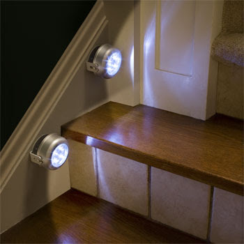

EDITO:
Si no quieres tropezar con las escaleras...
