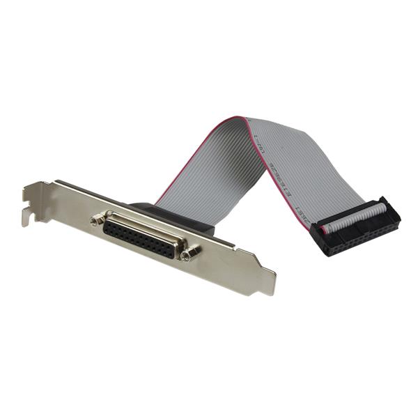

¿Hay ordenadores o PC actuales que en la placa base tengan integrado el puerto paralelo?
El mio aunque no lo indica por detrás de la torre, viene clavijas para poner le puerto paralelo, hasta en la BIOS lo indica activado.
Si, todavia hay un monton, yo no se porque dicen que esta obsoleto :unsure:

Solo me falta un conector para el puerto paralelo, eso si, en tal caso de que nadie ya disponga ni dentro de la placa el puerto paralelo, usar tarjetas PCI que actualmente los fabrican.
la libreria funciona usando direcciones de hardware asi que no es tan simple hacer lo de la tarjeta pci
de todos modos en la epoca del 486 pentiun 1 AT se usaban ese conector con pines e puerto
asi que si consiguen una chatarra de esa epoca probablemente les sirva el cable para su nueva placa
tambien el conector del cable serie sirve todavia
por que encontrarlo de nuevo en su tienda local es dificil probablemente el vendedor ni conozca el puerto paralelo
de todos modos cada vez menos placas traen ese puerto creo que ahora ninguna de las nuevas, asi que esta al borde de la obsolencia
y la tarjetas pci son para usarlas en los pocos perifericos industriales que quedan
y los adaptadores usb solo funcionan en impresoras

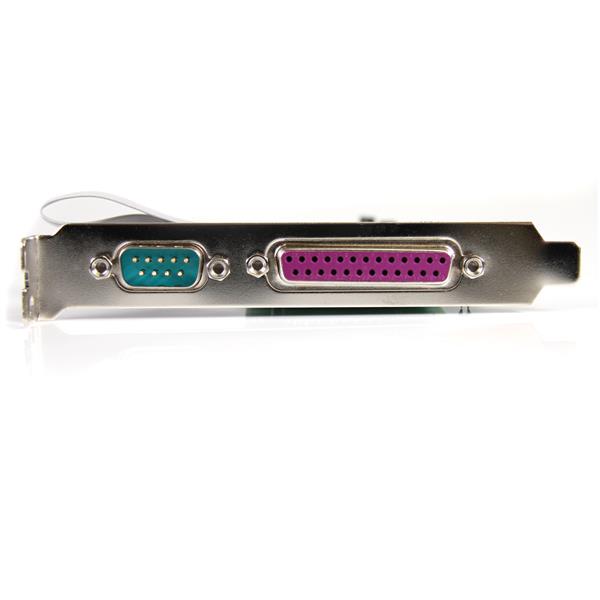

En cuanto a que el de la tienda no sepa que es eso del puerto paralelo en PCI, si lo saben, en tal caso que si me encuentro alguno, se lo explico por el aire, de todas maneras, por internet te lo venden por todas partes y nuevo.
Según me han contado, no hay problemas como has contado, tiene driver.
En mi placa como tiene el puerto LTP o paralelo integrado con sus pines, solo necesito esto.
es que me a pasado y en esos casos mejor ir a otro lado
por que si no sabe como confiar en lo que venden
por supuesto pero no a todos les acomoda o pueden comprar por internet
para las tarjetas pci el driver no importa por que la dll accede a "bajo nivel" usando las direcciones de hardware estandar , habia una dll que permitia usar direcciones no estandar y la otra daba una pantalla azul solo que no recuerdo cual lo olvide
tambien hay tarjetas que se pueden configurar paraa que use alguna de las direcciones estandar, pero la mayoria de las que venden no son de esas

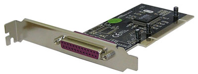

la tarjeta es para impresoras y otros hardwares no muy antiguos
que acceden al puerto a travez del driver de la tarjeta
la libreria que se usa en visual basic accede al puerto usando las direcciones de memoria
(0x378) estandar definidas en el ibm-pc original que son fijas y se configuran en el bios
o sea directo al hardware como se hacia en la epoca antigua
la tarjeta usa cualquier direccion y cualquier irq disponible y eso da problemas

pero por ejemplo si hacen eso con el software de todorobot con una tarjeta pci obtendran una pantalla azul
el tutorial ese esta hecho con un puerto integrado en la placa y configurado desde el bios
en ese caso no tendran ningun problema
Para cambiar la dirección tienes que configurar el puerto desde el BIOS como E/S (casi ya no hay unidireccionales) y desde VB le das la dirección al pin 2al 9 ya sea de entrada o salida, dentro de los 25 pines hay 4 de entrada y otros tantos de salida que no se pueden cambiar, la verdad no recuerdo cuantos son con exactitud ni cual instrucción se envía con inpout32, pero repito que hay muchísima información.
las direcciones de las tarjetas pci no salen en las bios,
pero no hay que cambiar nada con el puerto de la placa base solo tienen que colocar la direccion en el programa 0x378 o 0x278 y eso lo pueden ver en el administrador de dispositivos como dice el tutorial o desde la bios
y otro problema es que al arrancar la bios envia señales por el puerto, las que activan involuntariamente
el invento que le tengan conectado

claro que la direccion de la tarjeta pci en el administrador de dispositivos el problema es que al usar esa direccion con el programam en vb y la libreria da una pantalla azul
en el tutorial deja cambiarla pero eso es para puertos integrados y sus direcciones standar
es que antes habian placas base con varios puertos paralelos
